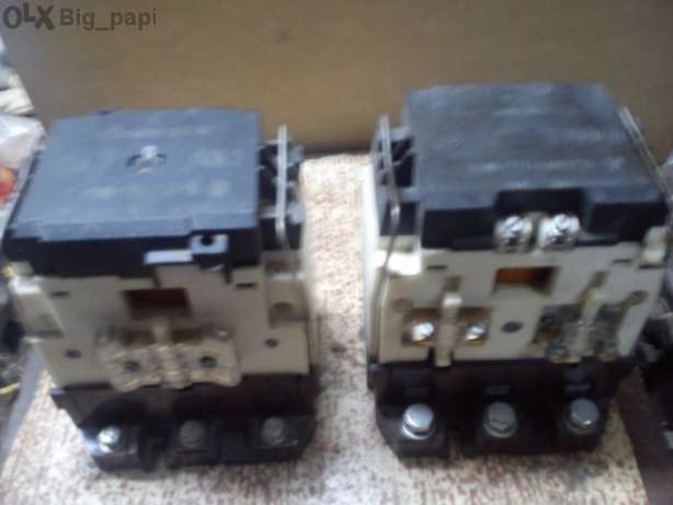

Големите двигатели почти винаги са 380/660В. Ти задължително трябва да гледаш да е така, щото иначе няма да можеш да го включиш.
Пуска се в звезда (660В) и като се развърти се прехвърля в триъгълник (380В). Ако се опиташ да го пуснеш директно в триъгълник, вероятно ще ти изгорят бушоните. Ако ги подсилиш, може да се подпалиш. И разбира се, контакторът ще има много кратък живот.
Има и двигатели 220/380(440)/660. Те имат 12 извода, и пак се пускат по подобен начин.
Ако имаш дебели държавни жици и държавни контактори, тези работи не трябва да те вълнуват.
