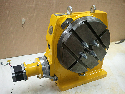

Един колега от Русия е решил въпроса с ето това. Ако го знаете какво е - някаква въртяща маса но незнам от какво. Забравих да кажа - предавателно число 90:1
Това е универсална, хоризонтално-вертикална делителна маса и не се прави за конкретна машина, а като принадлежност към различни модели. Предполагам, че е 250мм и никак не е нито любителска, нито лека. :) Моята е малко по-голяма и не мога сам да я вдигам и слагам на машината.
п.п. руснака не е избрал подходящ цвят. Жълто, оранжево, червено са сигнални предупредителни цветове. Според психолозите предизвикват морска болест. :)

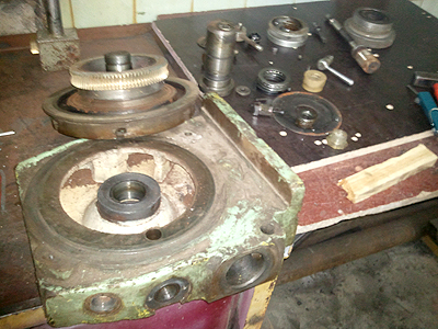

emilvtc - специалист
А как се обира луфта в червячната предавка? Има някакво натягане на червяка към зъбното колело ли?

angelfilev - специалист
STEPER, има много варианти да решиш проблема. Майсторлъка е да стане с малко и прости детайли, да е лесно за настройка, да е защитено от замърсяване, да е в стил "направи сам" и пр.
Ни на компютър, ни на хартия не става от раз. Можеш да обмислиш и пластмасово колело (текстолит, или полиамид) направено на принципа на гайките (нарязани с част от винта като метчик).
Колелото заготовка да се постави, където му е мястото, а червяка-инструмент със зъби да се върти от стъпковия мотор и да се приближава, докато си направи зъби. После червяка инструмент да се замени с истинския.

shulio - специалист
Ако си проектира зъбно колело в аутокад примерно, и се даде на фирма за лазерен разкрой да го изреже от дебела ламарина - 5-6мм, ще се получи ли нещо. Или както предложи Ангел от някоя инжинерна пластмаса. За рязане няма да вземат много пари.
На руснака машината е 2.8 на 1.6 метра и на него не му е голяма, защото я е хванал под масата и не я мърда

mika - специалист
emilvtc написа:
Зъбното колело се прави от две части, които се натягат една спрямо друга:
http://www.brighthub.com/engineering/me ... 65169.aspx
Може и самия винт да е от две части:
http://www.conedrive.com/86/precision-gearing-solutions
