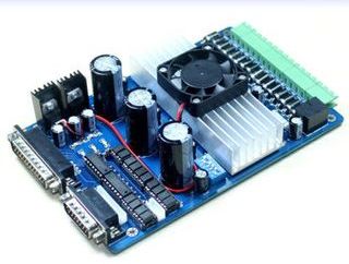

STEPER - специалист
Някой ползвал ли е такъв контролер и какви са впеяатленията от работата му?
Поздрави
MrMurdjo - майстор
Много ми прилича на един китайски, дето е развързан уж през оптрони, само че оптроните му имат обща маса, демек нищо не са развързали :)
STEPER - специалист
MrMurdjo написа:
Прилича на китайски защото е китайски,но откъде видя общата маса на оптроните?
Ако имаш схема постни я тук.
