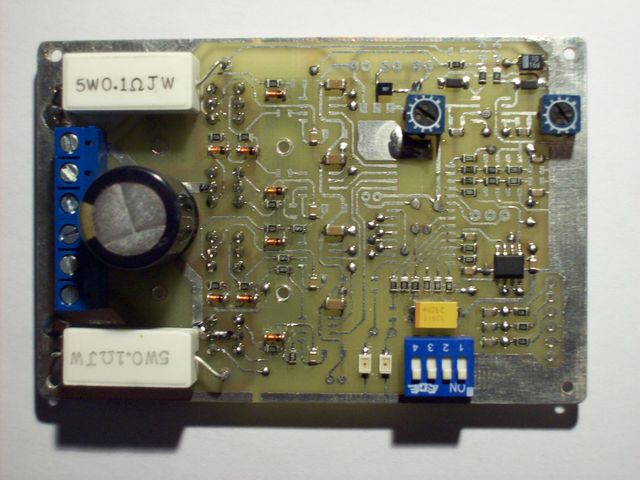

Намерих фирма която ще свърши работата с разкроя на материала. Сега издирвам контролер за биполярни стъпкови двигатели. Нещо като този
http://robozone.su/2010/02/10/mikroshag ... ovogo.html
дето georgi1 го направи, но да има възможност поне за 1/10 микростъпки. Не намирам такива проекти - все готови контролери, които струват майка си и баща си

Нямаш никакъв проблем :wink: Sirius го предлагат.И Понеже тяхната продукция се копира от Интернет [-X -в случая от Robozone.su- софтоуера им е до 1/4 стъпка което е и безплатният софт за процесора.
Та купуваш си платка от Sirius,елементи от БГ /не са проблем/ и програмиран процесор от руснаците до 1/32 микростъпков режим,сядаш лепиш и Вуала имаш си контролер.В момента Сириус дава и аванта - 20 % по-евтино:)) Цитирам - "Ново!!! Закупените от Вас артикули, подготвени и изпратени от SIRIUS-PCB Ltd. ще пътуват
към Вас на преференциални цени на доставка с куриерите на Еконт Експрес с начислена 20% отстъпка."
Мисля че платките на руснаците са по евтини от Сириус.
Аз стигнах и по далеч.Направих си сам платката, :supz: но нямам време да я доналепя."чакам празниците да дойдат :partyman:
Поздрави

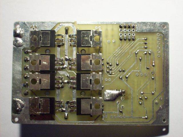

Абе тоз начин на монтаж на мощните мосфетове хич не ме кефи :)
Друго нещо, за което се сетих, за товарните резистори при контролери с импулсно ограничаване на тока се препоръчва да не са навити жични. Колкото и малка да е, имат собствена индуктивност и оказват някакво обратно въздействие на сравняващата схема. Толкова мощни обаче въглеродни или железно-окисни не се намират лесно и обикновено се слагат в паралел 2-ватови, като се смята сумарното им съпротивление.

Този начин на монтаж предполага по-малки габарити/отгоре се слага радиатор с активно охлаждане -вентилатор- все пак контролера е до 5 амп./
Индуктивността на резисторите е малка и може да се пренебрегне.Не бива да ни интересува.В случая на практика няма никакво значение.
Сегашните ми контролери са с класическата двойка 297/298 и с такива товарни резистори.Настроил съм ги на 2 ампера ток/24 волта и работят като пушка без да се интересуват какви са им товарните резистори.Наскоро правих опит да фрезовам една икона /2D разбира се - на парче ламинат/ драйверите и моторите бяха в такова състояние все едно,че не са работили,въпреки режима при F500.

Начина на монтаж ми е ясен защо, ама ми се вижда много терсене да се закрепят към радиатор впоследствие.
