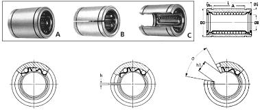

Питах дали ще провисне ф16 при L-1250 мм. ... не можа никой да ми отговори, все пак трябва да се има впредвид каква тежест ще натиска самите пръти и да се изчислява :wink:
Ако се ползват лагери от тип KBS : Регулируеми
B: на снимката
Втулката е прорязана, което позволява хлабината във възела да се регулира произволно или да се подбира чрез комбиниране на допусковите полета на направляващата и гнездото за монтаж.
Нямате проблем с радиалните хлабини и осевите отлконения :)
Ето и останалите типове :
А: Затворени
Хлабината в лагерния възел не може да се регулира и зависи от избора на допусковото поле на направляващата и отвора, в който се монтира втулката.
С: Отворени
Втулката е с изрязан сектор. Предназначена е за монтаж върху подпрени цилиндрични направляващи в случаите, когато е необходима голяма твърдост на лагерния възел. Изборът или регулирането на хлабината се осъществява както при регулируемите втулки.

Тези който съм намерил са като C на снимката.Тука има недоразумение нещо утре ще го изясня.Ти каза,че 16 на 2000 е 87 пък Скарталов каза,че са по 20 лв метъра на 20мм.Това сигурно зависи от материала предполагам
