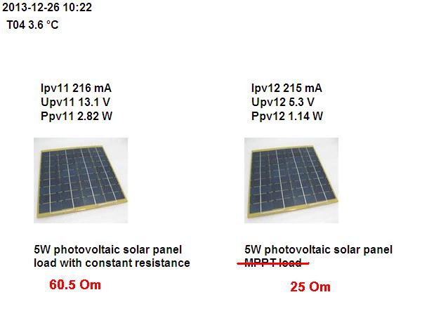

Вече може да се наблюдава какво става с панел свързан директно към нагревател:

Започнах калибриране на измерванията на напрежението на двата панела:
http://sunenergy.comlu.com/online/mppt_test.html
За целта съм свързал успоредно двата панела и входовете на контролерчето (Ардуино).
Товара е 60 Ом и нагрява околното пространство (5W за какво може да се ползват :? ).

Направих калибрирането на измерванията на тока. На втория панел в момента има товар около 25 Ом.
Може да се види какво се получава когато нагревателя е с по-ниско съпротивление от оптималното за максимална мощност:
Странно защо десния панел дава малко по-малко ток :? Би трябвало да е обратното...

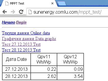

Днешния резултат е вече според очакванията:
При днешните условия (наполовина слънце) MPPT увеличи добива с 35%:
http://sunenergy.dnsalias.net
За отбелязване е, че максималната мощност се получава около напрежението написано на панелите като Vop - 17V.
Дали прост регулатор за напрежение ще върши същата работа :?
