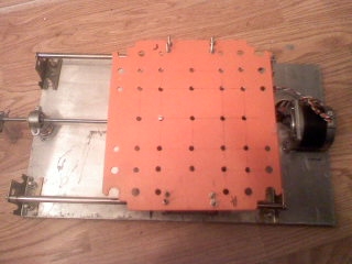

по темата на колегата и да споделя моя проблем - ако някой има обяснение МОЛЯ ЗА ПОМОЩ
1 аз събрах "Контролер CNC-3ax-MSUP" от дряновските - не тръгна мотора само бучи , пробвах всякакви софтуеърни конфигураций - щетите 6 (два комплекта ! ) гръмнали интегрални схеми по 15 лева. Бесен съм !!! Баси каръщината. Вече последното за което си мисля е че съм попаднал на някакви ментета sla7062m - на ампер и половина два плющът със откат.
Много капризна платка - не е препоръчвам никому.
2 в момента събирам втори вариант - със крайни транзистори насипно - така поне е по-ефтино и ако гръмнат се сменят на парче. Може ли някой по-просветен да качи снимки стъпка по стъпка как се настройва Мах 3 пиновете.
3 ако знам как ще пусна пик и на моята машинка - засега е експериментална 200 на 100 на 50 мм ход , за да разуча електриката и софта ... после ще има "Б" вариант.
... дано ... :cool:
