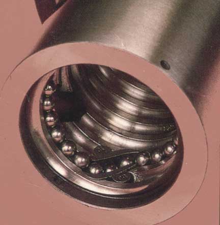

Пластмасова гайка и винт - да. И моите са така. Ставаше въпрос за СВД винт и пластмасова гайка. За мене това няма смисъл.
MrMurdjo - майстор
Въпросът е дали ще работи такава двойка.
А смисълът е, че винт мога да си позволя да купя, но гайките са твърде солени за момента за мен. Поне докато не намеря (ако намеря) работа за рутера.
velsi - Почетен майстор
Вероятно ще работи макар, че профила на този винт не е много подходящ за такава гайка според мене. По-добре се разходи по вторични суровини и може да попаднеш на подходящ винт, а когато имаш възможност си купи винт и гайка в комплект, както си му е реда.
Ето, виж какъв е профила на винта и ще разбереш защо мисля, че не е подходящ.

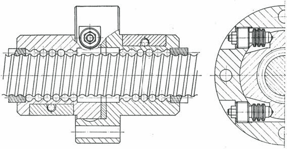

Съветвам те да се откажеш от тази идея. Профила на резбота не е подходящ.
Фирма Ulmer -София продава заготовки с трапецовидна резба по 2 м.
По памет цената за резба 16х 4 мм е 28лв/м. Гайката (сдвоена за обиране на луфта) трябва да се стругова, или да се направи метчик (може незакален). Подходяща пластмаса е Ерталон ТХ. Представлява тефлонова композиция, има малко триене и не се смазва. (фирма ОБЛИКОС-96 ЕООД). Скъпа е, но не помня точно колко. Може би около 20лв/кг.

Обликос ги знам и пазарувам малки количества от там, че те пластмасите по-скъпи от цветните метали. Самите те, а и от каквото съм чел, ми препоръчаха полиацетал или полиамид за гайките. Не тефлон. Вярно, че има много нисък коефициент на триене, но не е толкова твърд.
Пробвал съм и двата материала. Полиамидът се работи по-трудно, но наистина е много износоустойчив. Полиацеталът е много приятен за работа. Когато се използва гайка с преднатяг, няма проблеми. Аз лично смятам, че без преднатяг по някакъв начин, трудно ще се избегне луфт. Ползвам сцепени гайки, даже пробвах гайка от две части от полиамид и работи много дълго на първата версия без да има луфт, но не мога да цитирам дори ориентировъчно машинни часове за по-голяма точност.
Но с винтове М14х2 максималната скорост ми е 900 до 1000 мм/мин и моторите са вече на предела на заклинването, защото много пада въртящият момент.

Ерталайт ТХ не е мек материал. Във фирмата го използваме във всевъзможни механизми, включително и гайки с трапецовидна резба и нямаме проблем с износване. Полиамидите са здрави, но е нужно смазване.
