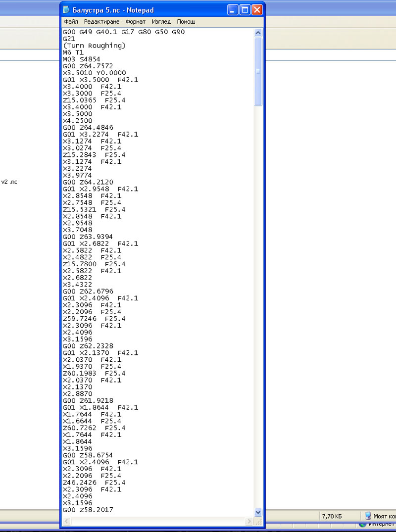

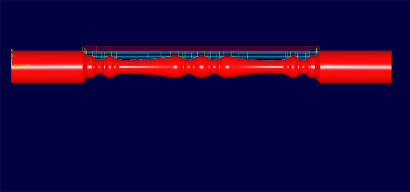

bisermonov - специалист
STEPER написа:
bisermonov написа:
Това врътнах на мойте две оси :-D Ако някой може да прави конче може даси правим бизнес :lol:
bisermonov,
Възможно ли е да направиш малък коментар как и с какво :? програмира машината,за да
направиш двете шахматни фигурки /пешки/.Може ли да сложиш тук G-Кода на тях :?:
Предварително ти благодаря
За жалост кода за пешката съм го изтъркал но ще се опитам да поставя един на една балустра която съм я пускал на струга и я направи без проблем явно имаш проблем да си подкараш CNCто ще се опитам да ти обясня аз какво направих с Visual Turn направих модела както го начертах 3D след което избрах инструмент по твои избор като му променяш формата и ред други работи след което избирам скоростта с която да се движи като има възможност на определени участъци да се променя след което избирам пътя по точно маркирам контура на детайла тоест всички криви и прави линии чрез които начертах детайла ги маркирам след което избирам груб или винен пас тоест от къде до къде да мине инструмента разстоянието между отделните пасове колко да бъде от ляво на дясно или обратно или на зигзаг да ходи и други варианти има но това си преценяваш ти самия аз съм прави кодове от 12-13м. ги преправям до 6-7м. изпълнение от машината пада балустра и както си направиш всички настройки пускам симулацията сеивам си някъде кода и е готов отварям Мача лоад жкода цикле и цикле старт и машината започва да работи. На снимката е показан пътя на инстромента
А кода не знам как да го кача само снимка а той не може да се хване на снимката
STEPER - специалист
Не може ли да го архивираш и качиш?

STEPER написа:
Нe мога да го кача напиши си Skype там ще стане
Последна промяна от bisermonov на пон май 09, 2011 9:24 pm, променено общо 2 пъти.
