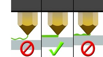

Не мога да си обясня израза "PLA се принтира на различно височина от PETG "
Какво разбираш под това?
stridata - специалист
Мииии най-просто казано разтояниято от леглото до дюзата за PLA е лист хартия, а за PETG е кредитна карта.
arnaudov78 - напреднал
MOSFET модулите и ремък с фибропълнеж намират ли се в тукашни магазини или само от ebay, Китай и тн? Както разбирам захранването в комплекта е възможно най големия компромис, но не е проблем да се замени с качествено с по голяма мощност.
STEPER - специалист
чет юни 06, 2019 9:24 pmstridata написа:
Това определено е грешно мнение и не води до положителни резултати.
Трябва да се знае,че първият слой е изюключително важен и определящ за крайния резултат.
Ако дюзата се движи близо до леглото първия слой ще бъде зацапан и евентуално унищожен.
А в другата крайност ако дюзата е твърде далеч от леглото детайла няма да има достатъчно сцепление с леглото ще се отлепи и принтирането отново ще се провали.
Ето защо в практиката се е установило офсета на Z /растоянието между дюзата и леглото/
да бъде 0.1 като височината на първия слой се задава в слайсера и е по-голяма от височината на слоя при печатене.Освен това скоростта на полагане на първия слой е обиновено от 40-50 % по ниска от основната скорост.
Традиционният метод за определяне офсет-а на Z е ръчно с лист принтерна хартия в няколко точки на леглото /загрято ако има такова/ или автоматично - Auto Leveling.
Да имаш добър първи слой не зависи нито от материала било то PLA,ABS,PETG или някакъв друг нито пък от неговата дебелина - 1.75 или 2,85 /3/ мм.
