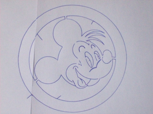

Реших да изпробвам машинката но не да фрезова а да нарисува нещо.
Поставих една химикалка и лист хартия и ето какво се получи
Времето необходимо за това беше 52 минути.
Не можах да центровам листа и се наложи да поставя един допълнително такъв
Вижда се в ляво.
Файла беше във формат DXF а LazyCam го конвертира в G-Code и направо го зареди
в Mach-а.
И един въпрос - При фрезоване къде се задават параматрите за дълбочина на рязане и
колко голям и с каква форма ще бъде този фрезер за да мини по тези тънки линии?

STEPER написа:Времето необходимо за това беше 52 минути.STEPER - Нещо настройките не са ти в ред!
За това нещо и 52 секунди са много!

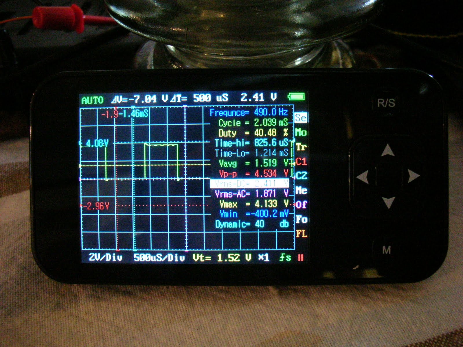

Чух че някой май има нужда от осцилоскоп?
Хммм, имам нещо специално- Чисто нов Джобен осцилоскоп с безброй функции (прилагам снимка) - Цена 180 лв.

Да, аз моя си го поръчах от Тайван за 90 долара и с доставката ми легна точно 180 лв.
Да ти кажа върши си работа - до 1MHz, 80V
Което в повечето случаи е доста добре.
Идеята ми беше да го ползвам за "полеви" условия, но така и не ми се наложи до сега.
В цеха си имам професионален Tektronic и си работя с него.
Иначе осцилоскопчето си го бива.
