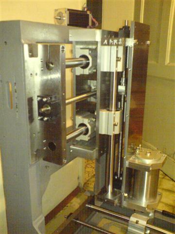

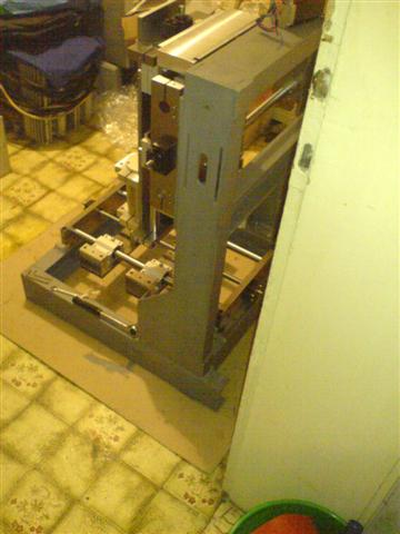

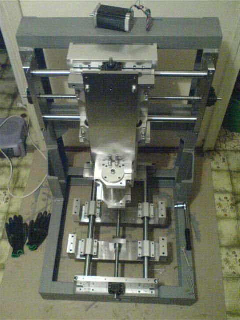

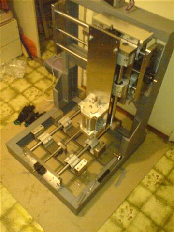

Щях другата събота да продължа със сглобяването на машината, ама пусти мерак ...
Освен Х масата всичко вече е сглобено.
Е, и вече виждам първия потенцялен проблем: май ще трябва да сменя степ мотора на Z остта с по-голям. Тези мотори с които разполагам (на снимката най-отгоре) са 2.8Nm и въпреки ремъчния редуктор (с назъбен ремък) с редукция 3:1 (или 4:1) май трудно ще я задвижи ... Опита ще покаже като си подкарам драйвера ...
Остана да ми изработят масата (работния плот), защитните ламаринени капаци на направляващите и СВД-тата. Допълнително трябва да монтирам и крайните изключватели и сензорите за начална позиция.
Трябва и да разглобя машината за да оксидирам стоманените детайли за да не ръждясват ...

emilvtc, според мен, с 2.8Nm мотор (1/4 стъпка и 50 - 60V захранване) дори и без ремъчна предавка, няма да имаш проблем.
emilvtc - специалист
mika написа:
emilvtc, според мен с 2.8Nm мотор (1/4 стъпка и 50 - 60V захранване) дори и без предавка няма да имаш проблем.
От твойта уста - в божиите уши :-)
Дано стане. До две -три седмици ще мога да го изпробвам.
А аз така или иначе имам ремъчна предавка (ще и сложа и редукция на оборотите). Докъто правих констрикцията се опитах да избегна "стърчащите" мотори директно куплирани по осите на машината само с каре. Така като че ли машината става "по-прибрана" без стърчащи мотори и ФРП-та...
Тази седмица трябва да купя ремъчните шайби и ремъците. Ще трябва и да разширя отворите на рем. шайби за да стават на мотора и винтовете ...

emilvtc, изглежда главната ти цел е била да избегнеш замърсяването на СВД и направляващи, като сложиш П-образни капаци на X и Y, въпреки че по този начин изнасяш шпиндела малко по-напред, увеличавайки рамото и оттам усилията върху Y. Предполагам по същата причина си избрал да натовариш мотор Z със собственото му тегло и по-тежка конструкция.
При мен Z ос е обратнa на твоята, но не смятам, че 2-3 килограма отгоре биха променили нещо съществено. Задвижвам я със стъпков двигател 3Nm свързан с палцов съединител към СВД 1605-4 и носи 1.5Kw шпиндел с въздушно охлаждане без проблем.
stilnik, според мен противотежестите са добро решение в случаите, когато Z е самостоятелна, но не и когато тя се задвижва от Y.
