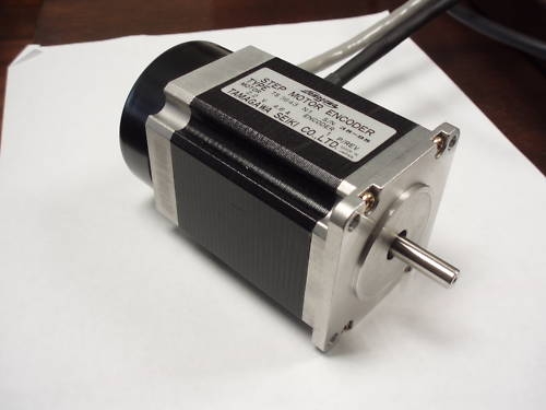

basejn,
Това може би е решение на твоите проблеми:
LS7184 Quadrature Encoder Processor - Output: step/dir
А ето един добър мотор с енкодер за 39 в зелено.По ниска цена отколкото някой продават само
двигателя,и техническите данни.
STEPPER MOTOR WITH OPTICAL ENCODER . .
Input: 2.2 VDC at 4.6 A
Holding Torque: 150 oz-in.
Encoder: 1 counts / rev.
Single Channel with compliment 5 VDC Input
Body Dimensions: 2.22 in. square mounting flange with (4) Holes x 3.0 in. L
Shaft Dimensions: 0.250 in. dia. with (0) Flats x .750 in. L
Weight: 3 lbs.
2 Feet of Motor Cable (6 lead)
1 Foot of Encoder Cable

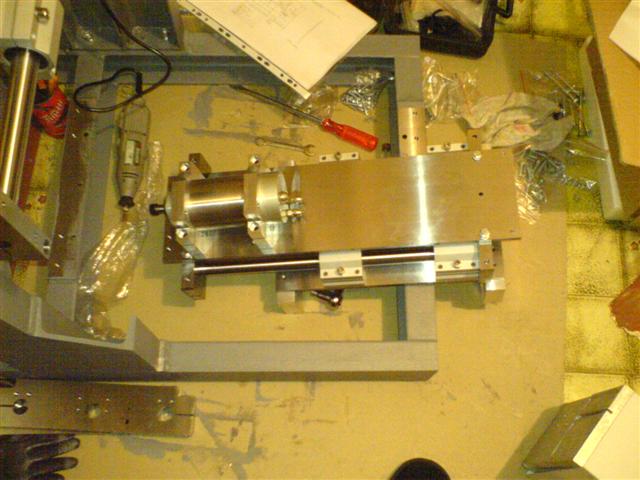

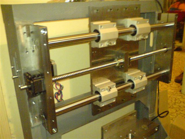

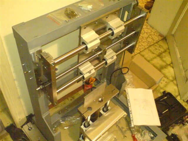

emilvtc - специалист
nik80 написа:
много отдавна не бях правил снимки, моята машинка не е толкова красива като вашите,
Една машина преди всичко трябва да работи читаво, а едва след това да мислим за външния и вид. Хич да не ти пука ...
Днес започнах сглобяването.
Конструкцията изглежда доста масивна. Изненадан съм колко леко се задвижва механиката, като завъртя с два пръста винта ...
До момента не бях правил нищо подобно и непрекъснато се изненадвам от това как машината изглежда начертана на компютър и каке на практика ...
Мислих, че сам ще успея да я сглобя, но подцених теглото на сглобените възли детайлите. Другата събота ще продължа със сглобяването, като ще извикам някой де ми помогне с тежките възли и детайли.
DSC00416 (Small).JPG (53.28 KиБ) Видяна 4378 пъти
DSC00415 (Small).JPG (51.41 KиБ) Видяна 4378 пъти
DSC00414 (Small).JPG (56.06 KиБ) Видяна 4378 пъти
