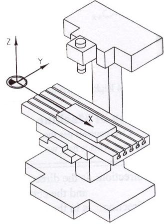

За X,Y и Z съм се ръководил от тази схема тук.Но това е много относително.Зависи как го завъртиш и откъде
го гледаш.
Междуосовото растояние е 8 см.Посукване няма около оста X при натоварване на Z.
Остта на двигателя по Z трябва да е точно по оста на лявата и дясна страница на портала /независимо от формата/
и продължава по средата на опората долу по Y. :)
Дано съм бил ясен.
