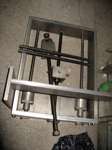

Да, не е трапецовиден. Резбата е правоъгълна и много точно изработена. Свалихме го от някаква машина.
velsi - Почетен майстор
Между другото забелязах интересен ефект на тефлона: свива са на студено и гайката започва леко да затяга. Иначе при стайна тепература се движи като СВД (skartalov естествено няма да повярва :) ).
Това ме накара да се замисля как изобщо стои въпроса с темпераурноте разширения при този вид машини? skartalov, имаш ли някакви наблюдения?
Всички части са от алуминий. При фрезиста правя детайли, които няма как да бъдат ротационни. Което може да е кръгло си го изработвам аз на стругчето.

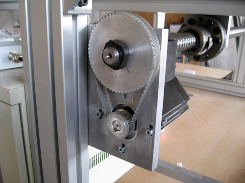

Недей се занимава с глупости да лееш алуминия.
Аз си правя всички детайли на CNC фреза и стават чудесни (както можеш да видиш от приложената снимка).
Освен това се ползва САМО алумини 2017, който е твърд и лесен за обработка.
Не съм казал че не ми се занимава за фрезичка за 3000 лв. Просто още не ми е останало време, но вече съм нахвърлял основните неща от механиката (виж на снимката).
Искаше в едно твое мнение малко снимки за изплакване на очите. Качих ги, но са на стр. 13 от тази тема.

А относно тефлоновата гайка! Ами аз Ви предупредих да ползвате ТЕРАФТАЛАТ вместо ТЕФЛОН.
Хем е по- ефтин, хем се САМОСМАЗВА!
Ама аз като си говоря кой ли ме слуша...
Благодаря ти. Че какво му е на тефлона? Той също се самозмазва. Пък и аз гайките си ги правя сам. Ако тефлоновите не ми харесат ще ги направя от терафталат щом казваш, че е по-добре.
