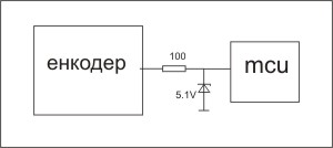

basejn - напреднал
Nik80 Можеш ли да ми кажеш точно как е свързването на датчика на енкодера със Ценер диод и 100ома резистор. И изпозлва ли се internal weak Pull-Up.
nik80 - специалист
това имах предвид, 100 ома и ценера са на платката, не съм ползвал пул ъп на входовете за енкодера
ако енкодера ти е с отворен колектор трябва да имаш резистор към + и този резистор е по добре да е при енкодера от колкото на платката, при дълги кабели стават едни бози... само така успях да оправя импулсите, задължително екраниран кабел за енкодера
