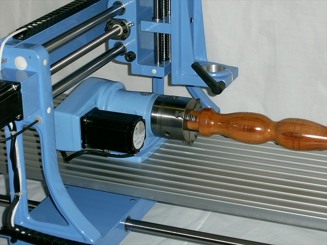

5.Възможно ли е направата на хибридно задвижване на CNC?
Имам пред вид за 4-та ос да използвам едно такова решение със стъпков двигател,
другите -X,Y и Z да са със серво?

да може хибридно защо да не може
