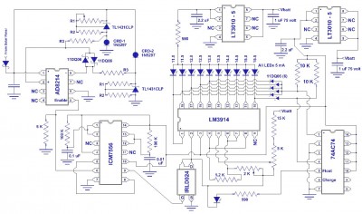

аз предлагам да седмем и да го измислим този мппр контролер който да матчва товара.
ако някой има идеи как да бъде направен и нагревателя нека сподели, защото тази мрежа от паралелно и последователно свързани нагреватели ми е пълна мъгла.
по спомен нагревател с 4 елемента вадеше 96% кпд което определено е много добре.

Няма да е много сложно и сигурно има поне 10 начина да се стигне до приблизително един и същ резултат, но много зависи от знанията и уменията ни за да се реализира на практика както и време!Устройството трябва да е надеждно , евтино и лесно да се повтаря,да няма сложни алгоритми за настройка ,ако може ,лепиш и заработва .Чудя се, защо няма готово изделие досега, или има но не го знаем кое е.Все пак си мисля ,че преди време четох някъде за преобразувател DC/DC който решава този проблем,но си трябва мощност на този преобразувател и дали е така само опитът може да покаже!Друг вариянт с АЦП /аналогово цифров преобразувател/ да се следи напрежението на панела и да се управлява комбинация от товари , или с компаратори .Или още по просто готова платка за нивоиндикатор и от изхода на светодиодите да се взема за управление на електронни комутатори, на входа на нивоиндикаторът подходящ делител за пасване на работните напрежения ,това се сещам на първа ръка,но най-интересното е как да се създаде логиката с товарите и по колко ома да са за да се покрие голям диапазон !Тук си иска малко математика и стъкмистика ....За всяка инсталация в зависимуст от панелите и конфигурацията на свързване товарите ще са различни!

компаратор не знам какво е :) но това да кажем знам как да го направя. примерно меря на входа какво има намаля се за да се вкара и контролера щтрака релетата при определени стойности на променливите/входа/. не е проблем, поне така мисля.
трябва да се смъкне волтажа само до нива които да може да се вкарат с трафове и делители примерно.

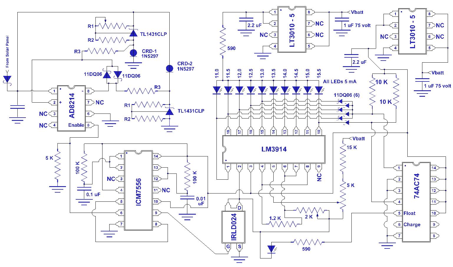

Да идеята е тази , трафове няма да има защото не се очакват променливи напрежения за контрол .Като изходни данни ще ти трябват работните характеристики на панелите които ползваш и конфигурацията на свързване на панелите.После определяш зоната ,която е атрактивна за централата,защото е ясно ,че най-малките мощности не са от голямо значение и сядаш да смяташ с 3-4-5-6 нагревателя /зависи колко можеш да монтираш на водосъдържателя/как да покриеш тази зона оптимално ,ще имаш последователно и паралелно и смесено свързване за да получиш много стойности /примерно 10-30 стоймости на товара/ .И за да не стане като цветомузика трябва системата да не е много бързодействаща ,но това е лесно за реализация ,за да е безшумна и дълговечна е добве да се ползват комутаторите посочени от колегите горе , поне 10 броя ,ако не и повече добре е че работят с управление 3 волта и една седмица с поялника !Е трябва да се направи електрическа схема на устройството преди да започнеш работа по реализацията му и да я обсъдим .Мисля че това http://cxem.net/sprav/sprav94.php може да помогне като се вземе обработените сигнали за светодиодния индикатор .Като в случая имаме много повече комбинации от нужните ни които да оправляват логиката а тя да управлява комутаторите. Tук е на английски http://ww1.microchip.com/downloads/en/D ... 21455d.pdf
Мисля че по-лесно ще стане с един импровизиран MPP тракер. Едно малко спларно панелче или клета натоварена с някакъв товар. Следейки напрежението или тока в тази еталонна клетка може да се вземе информация за това, колко товар да се включи. Ще се наложи вероятно настройка на цялата система на нивата за включване на отделните нагреватели.
Това със смесеното включване на товари - паралелно и последователно мисля доста ще усложни управлението. По-добре повече малки и еднакви нагреватели, включвани паралелно.
Ето тук може да се разгледа малко:
http://bama.ua.edu/~bwbuckley/projects/mppt.html
И като за начало една схема, която може да се използва след някои промени:
hidrazin написа:
Едно малко соларно панелче или клетка натоварена с някакъв товар. Следейки напрежението или тока в тази еталонна клетка може да се вземе информация за това, колко товар да се включи. Ще се наложи вероятно настройка на цялата система на нивата за включване на отделните нагреватели.
Направо ми прочете мислите :partyman: .
Аз ги мислих последователно свързани нагреватели, като окъсяваме 1, 2, 3 нагревателя, ама станаха малко криви стойностите.
Абе голяма играчка и доста време ще се загуби дори за човек който разбира какво прави.
За систематата на nasko_a , тъй като има доста панели (вече платени) е достатъчно да ги настрои сега да целят слънцето и нагревател 1,5kW (дори 1кW) ако измисли това ще е.
Аз ако съм хващам ЕЛВА-та, някой котлон и почвам да товаря панела докато изкара макс мощност.
Така горе-долу избираш нагревател за максималната ефективност сега-зимата. На лято може да пилееш много - то има тогава ама не ти трябва.
