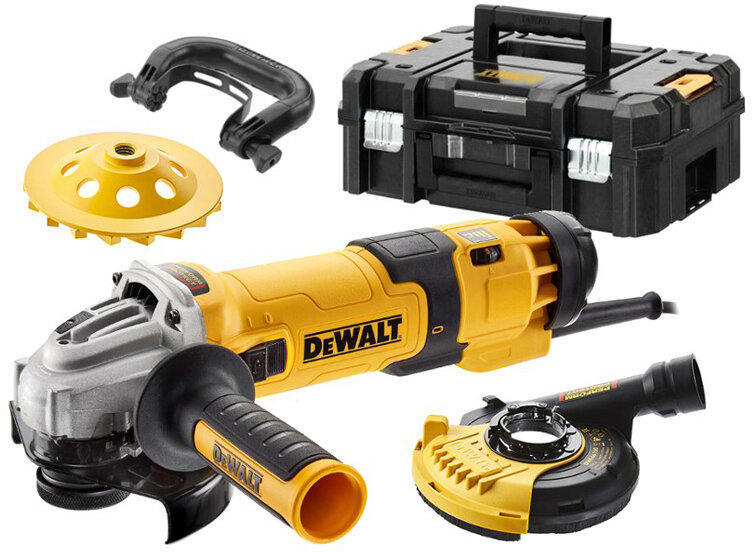

Цъ. Ъглошлайфа е с камбана за шлайфане на бетон и с изход за прахосмукачка. Прахосмукачката минава през циклон, че иначе торбичките дават фира за норматив. Шлайфах едни 60м2 криви замазки по спешност, че щяха да редят ламинат отгоре и не е като да не съм го пробвал. С правилни машини няма прах, няма драма. Диска си е все още този които купих. Все пак шлайфам замазки, а не бетон.
Ако не е проблем кажи каква камбана за шлайфане използваш и как си го направил да се улавя прахът, че ще слагам ламинат в една стая а ми писна от замазки вече.
brum - майстор
Това купих в комплект преди година. Оказа се, че тези дето правят саморазливните замазки са си оставили ръка и два крака и това го разбирам 2-3 дни преди полагането на ламината. По спешност взех едно такова (че даже хванах някаква промоция) и изравних като махнах "хълмовете".
Та към това нещо се закача циклон и после прахосмукачка. Без циклон прахосмукачката се задръства за норматив. Слага се един лазерен нивелир някъде в помещението, слага се парче хартинео тиксо на камбаната и се бележи с маркер къде е нулата. После се шлайва на вскъде където е над нулата.
Излиза малко прах, но е пренебрежимо ако се работи на замазка. Шлайфах и стълбите, че бяха криви челата, но там камбаната няма как да покрие диска. Праха при стълбите беше епичен...

Жив и здрав да си, човек!!! Бях хванал да ми полагат мозайка. Накрая изгоних "майсторите" и довърших сам. Толкова вълнообразно беше, че няма шлайфане с камбаната за мозайка. Покрай темата ти се сетих, че съм купувал такъв диамантен диск за шлайфане. Е, яко прах, но за 2 часа отметнах работа дет за 2 седмици нямаше да успея.
radius - майстор
Тва дали е много по-производително от карборундова камбана за ъглошлайф ? Моя гараж го минавах с такава и ми е интересно.

По-бързо шлайфа, но и по-грубо.
