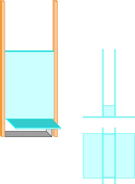

Ето ТОВА намерих. Разпробиваш отвори на квадрат 15х15 сантиметра. Режеш прецизно и на изрязаното парче монтираш двупосочни панти. После с някакъв райбер или резе решаваш кога да ги пускаш кога да не ги пускаш. :partyman:
Hursa - майстор
Мисля, че вратичка с вертикално отваряне ще изолира значително по добре. Но се опасявам дали ще се затваря добре след отваряне, макар че може допълнително да се отежели в долния край.
Оранжевото П-образни алуминиеви или ПВЦ профили. Отляво само "вратичката" в профил и вид отгоре - от поликарбонатна плоскост - 4 или 6 мм. Но трябва да се "сглоби" (или лепи) окончателно директно на отвора. Ако около отвора, паралелно на водачите и отгоре, отвътре и отвън, се залепят "четкови" уплътнения, така че плоскостите да се движат по тях, като и на долния край на отвора се поставят две паралелни уплътнения, ще изолира доста добре, според мен.
Hursa написа:
...вратичка с вертикално отваряне ....
Ясно. Обаче, забрави за такова нещо. Ще му закачи някакъв боклук котката, даже косми ще блокират всичкото.
Е и аз не смятам идеята си за много добра. Но котка да търпи боклук, който и се е лепнал, не съм виждал :)
