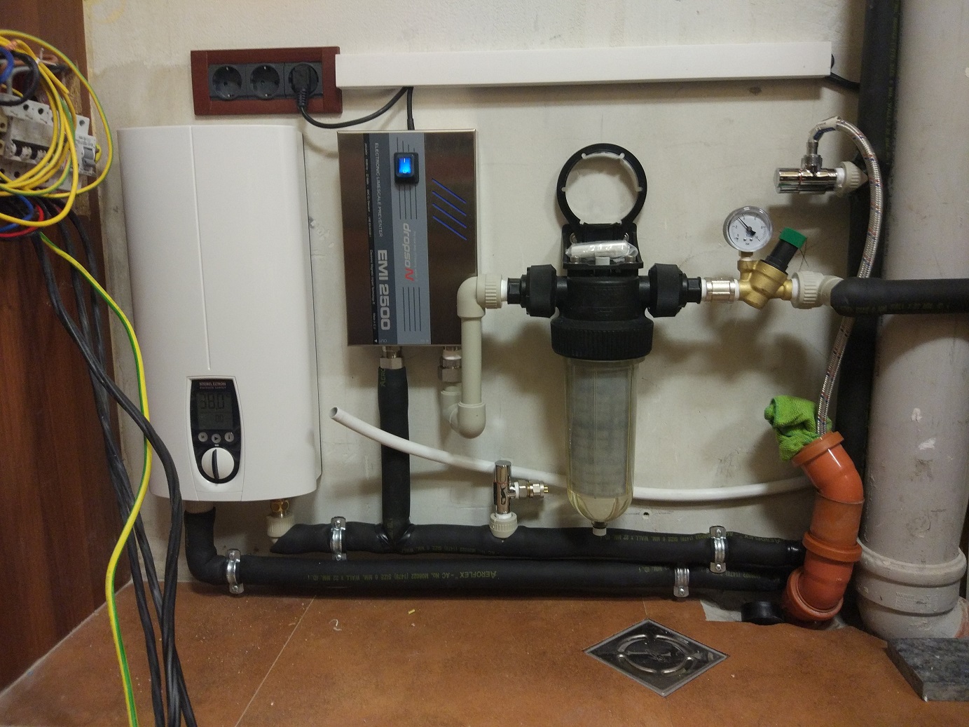

Аз съм с трифазен проточен бойлер с дистанционно и електронен контрол на температурата на Stiebel Eltron DHE-18/21/24. Купих го от амазон.де за 960лв.с ДДС и включена доставка. Тука този модел го дават за 1520лв.уж с намаление от 15%, но и тези в Амазон се бяха объркали с цената нещо, защото след като го купих я вдигнаха с 200евро нагоре. Та.. бойлера е перфектен ако пълниш вана понеже, дебита му стига до 14л/мин и за къпане с електронния контрол на температурата е голям кеф. Дистанционното му има фиксирани 38гр.и 60гр.и +/- за фино регулиране. Ползвам го само на 38гр.и пускам само крана на топлата вода. Така все едно съм със смесител със Термо глава и температурата е постоянна. Имам и чисто нов Сименс 24кв.но се отказах да го монтирам като видях Елтрона и стои за резерва на склад..

първо се извинявам на колегата, че питам в неговата тема. един въпрос към nikolov333. досега и в момента ползвам обемни бойлери, но сериозно се оглеждам за мощен проточен като бъдеща алтернатива. водата ми е доста варовита. имаш ли впечатления как се държат във времето този точно тип бойлери? подлежат ли на профилактика, изобщо имат ли нормално сервизно обслужване? биха ли работили нормално с термостатичен смесител?

Големия плюс на електронното регулиране на температурата на проточния бойлер е, че отпада нуждата от батерия с Термо глава, което ако калкулираш цената на две-три батерии, които няма да купуваш, означава, че е по-добре да купиш по-скъп бойлер, вместо обикновен и няколко батерии по 300-400 лева. Другия плюс е, че ползваш бойлера на ниска температура на загряване, което според това, което съм чел, ограничава напрупването на котлен камък в системата. По-принцип съм чел, че проточните бойлери, не натрупват котлен камък, но все пак съм монтирал магнитен омекотител в системата, въпреки, че не съм убеден, колко е ефективен, но не ми се занимава с омекотителите със сол, понеже си искат редовна поддръжка и профилактика. Не мога да дам мнение на база на практически опит, защото ползвам бойлера от няколко месеца. За мен проточния бойлер има два минуса. Първия е необходимостта от трифазна партида с определена мощност, която да го захранва и втория е по-големият разход на топла вода поради неограниченият и дебит, което дава възможност за по-продължително къпане..
Това е монтираната система у нас, но е по-добре изводите за бойлера да са в стената, защото с външни тръби е по-сложно да се монтира заради арматурата, която не е предвидена за такъв монтаж.
