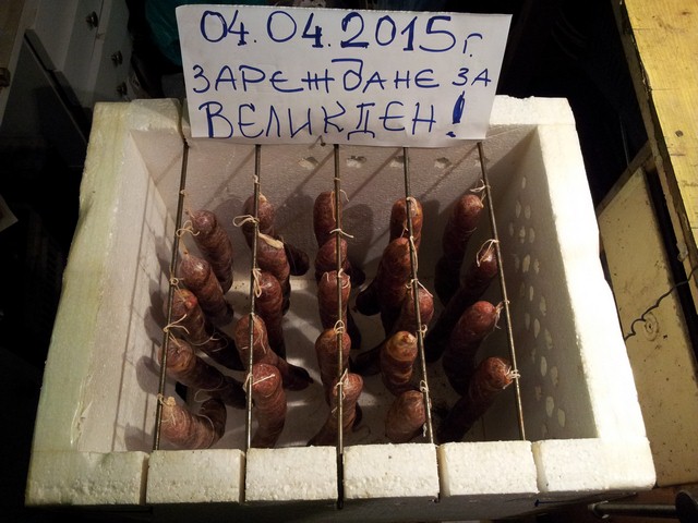

alantion - специалист
Днес е Лазаров ден. Направих зареждане на сушилнята ,като се надявам за Великден да са готови!

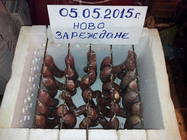

Времето се затопли ,но биричката тръгна а за нея също трябва хубаво мезе. Малко е рисковано ,ноаз реших да опитам с още едно зареждане . Дано се получи...
20150505_202641 [640x480].jpg (91.83 KиБ) Видяна 10035 пъти
шоп - майстор
:prayer: :prayer: :prayer:
БРАВО колега!
шапка ти свалям, чест и почитания за мерака, който пожела да споделиш тук!!!
Затова съм фен на този форум, защото има колеги, които показват със снимки какво правят, за разлика от други с 3000-7000 мнения без нито една снимка какво са направили сами!!!
Успехи!
