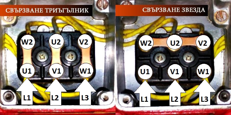

Не са излишни кабелите,това са изводи на намотките и това е клемното табло на електромотора ,а кабелите за входящото напрежение не са дадени !
Кабелите от мрежата допълнително се закачат към клемите по установен ред в зависимост от начина на работа-звезда или триъгълник .

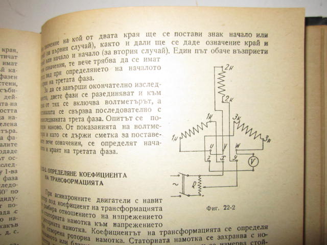

Заблуждението Ви идва от това, че на клемите на двигателя "началата" и "крайщата" на всяка намотка не са една под друга, а както е описал колегата по-горе, те са свързани диагонално. Двигатели, при които има само три извода са вътрешно свързани или в звезда, или в триъгълник, и не могат да се прекомутират. При мощни двигатели, за да се ограничи пусковия ток се налага прекомутиране, като първоначално включването е в звезда, а след развъртване на двигателя - в триъгълник, като двигателят нормално е изчислен за работа в триъгълник. В този случай обаче, той тръгва с три пъти по-малка мощност - √3 пъти по-ниски фазови напрежения и √3 пъти по-малки фазови токове. Такова пускане е подходящо само при електрозадвижвания с "мека" или "вентилаторна" характеристика, тоест, само когато съпротивителният момент нараства постепенно с увеличаване на оборотите. При електрозадвижвания с тежък пуск, като компресори и каменотрошачки (с масивни, инерционни маховици), тогава се налага обратно включване - първо в триъгълник, а впоследствие в звезда. В този случай, двигателят е изчислен за нормална работа в звезда, но при тръгването започва работа в триъгълник и е с три пъти по-голяма мощност (произведението от √3 пъти по-високи фазови напрежения и √3 пъти по-големи фазови токове). Друга възможност е ползването на съединител и куплиране на двигателя към товара след развъртването му.
Въпросът за определяне началата и краищата на намотките, както и тяхното свързване в клемната кутия е описан много добре в книгата на доц. Йордан Цанков ("Дядо Цанко") - "Изпитване на електрическите машини" (стр. 287). Това е "вехтозаветно" ръководство за упражнения по "Ел. машини" във ВМЕИ - Ленин - София:
Picture 238.jpg (41.82 KиБ) Видяна 2612 пъти
Picture 239.jpg (66.74 KиБ) Видяна 2612 пъти
Разбира се, в работилниците за ремонт на ел. двигатели не се ползва ЛАТеР, а лампа (или друг активен, токоограничаващ товар), която е свързана последователно на намотките.
Така добре ли е?

Да така е добре. Объркването ми идва от това, че приемам жълтите (кабелите които се виждат) проводици за захранващи, а те са краищата на намотките.
В този случай сте прави. :prayer:
