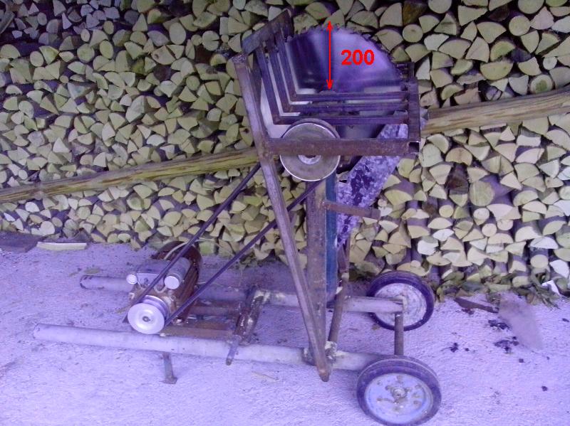

Щом ти е мерак във форума има как се прави банциг.Той е за тази работа и можеш да изработваш и криволинейни детайли.Препоръчвам надлъжното разбичване на по-дебели детайли да го практикувате на банциг.
alsted - майстор
maleeeestrax написа:
Като за начало е хубаво да има ремъчна предавка която при голямо натоварване може да пребоксува без да изгаря двигателя и да изхвърля материала
За да има ремъчна предавка, ще трябва да прави ос. Мисля, че за неговия случай оскъпяването обезмисля начинанието му (камо ли ако тръгне да прави и шейна). Кога буксува трапецовиден ремък (или му препоръчваш плосък)? Поне при мен, съвсем малко да е хлабав и не върши работа. Все пак говоря за рязане на букови и дъбови дърва. Случва се да загуби обороти от натоварване или даже да спре от заклинване, но съвсем не изгаря толкова лесно.
Изхвърлянето на материала е съвсем друго нещо и изобщо не виждам как хлабавия ремък ще предотврати това :? Виж някакъв "П" образен ограничител в задния край на диска, под който да минава разбичения материал - може би има смисъл :? Изобщо личното ми мнение е, че циркуляра не е за бичене, най-вече заради опасността от изхвърляне на материала при най-малкото заклинване в задния край.
за гредичка 10/10 ти трябва диск минимум 400мм.
И защо ако ще прави ос? Моя е ø500
С ø350 имам 125мм срез - напълно достатъчни за него.
