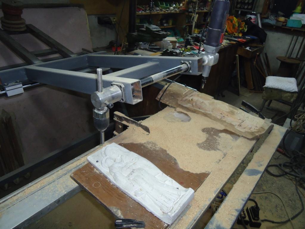

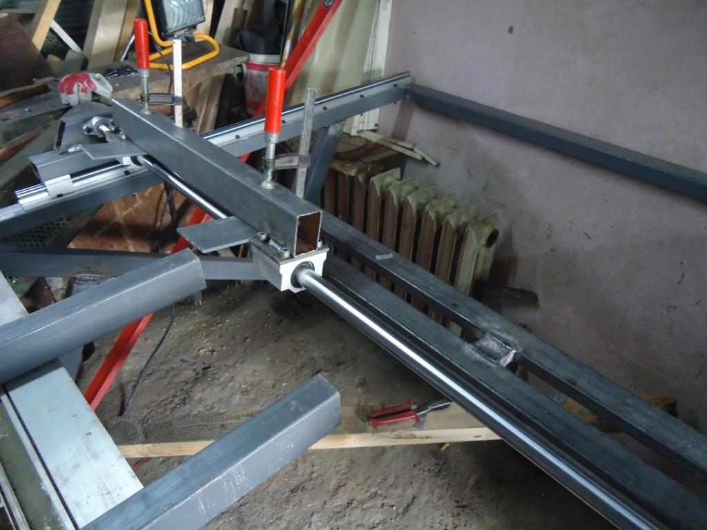

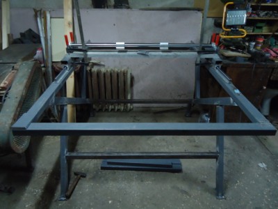

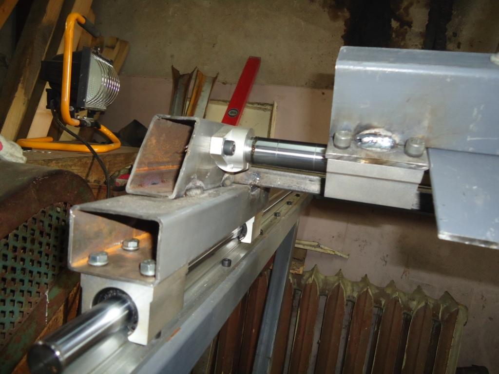

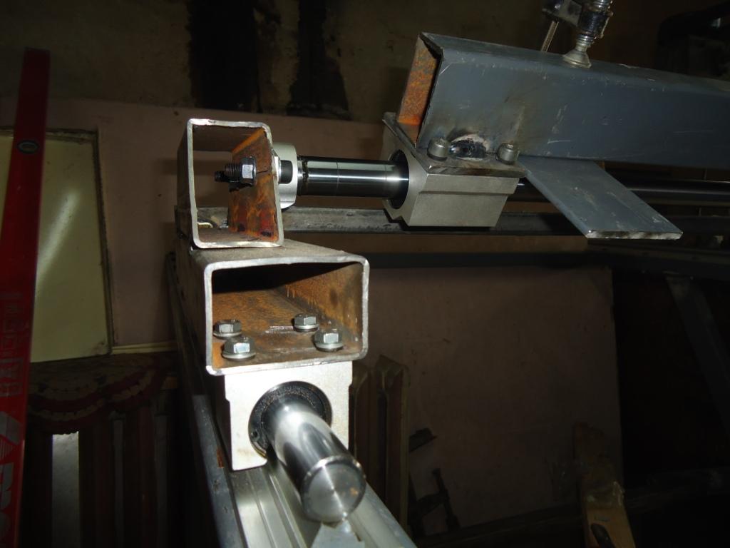

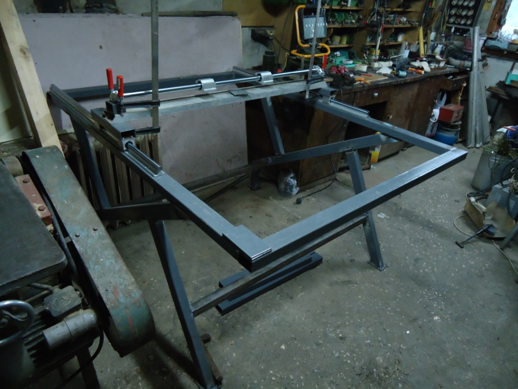

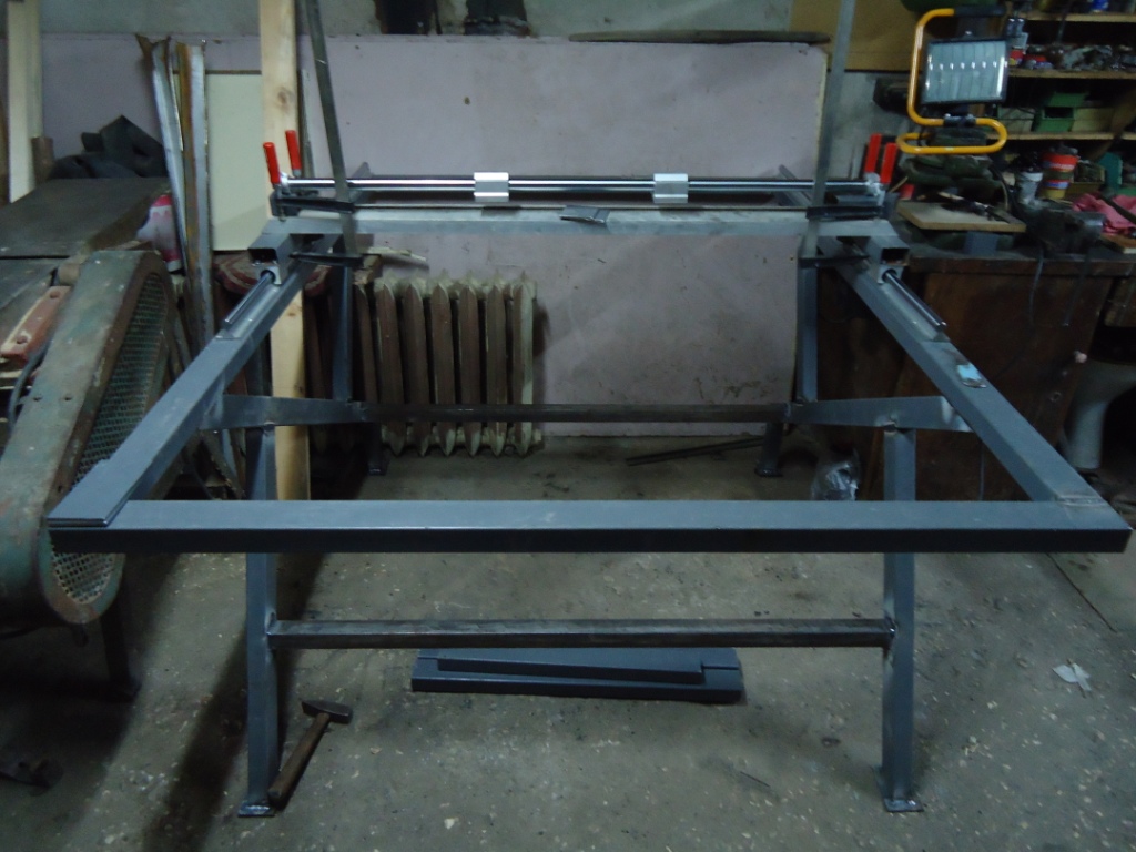

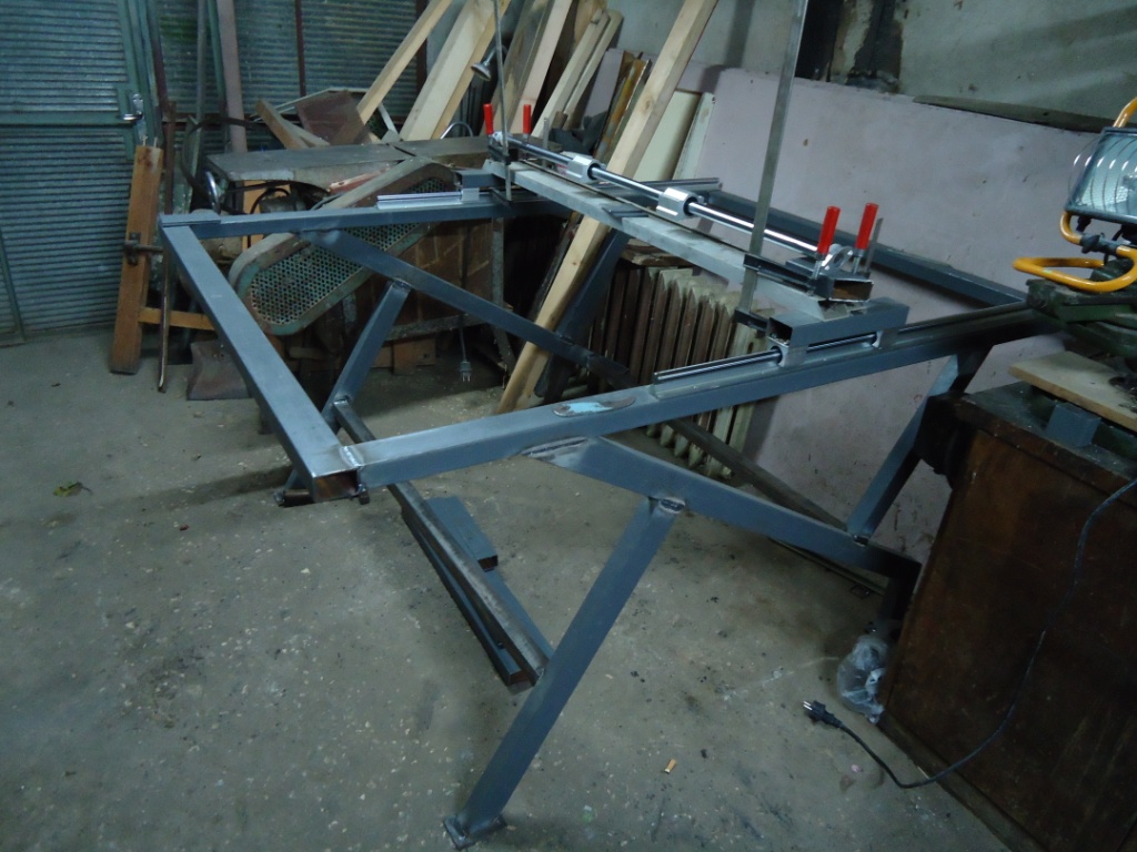

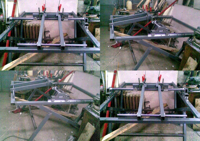

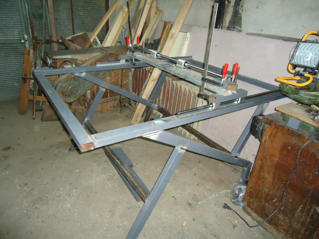

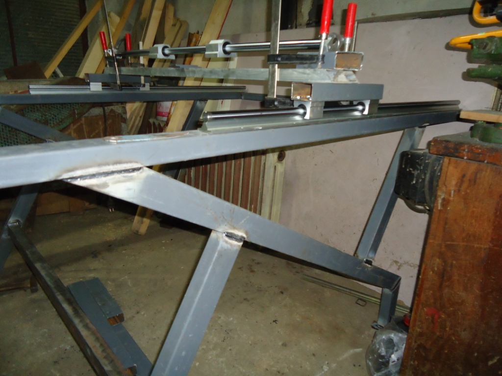

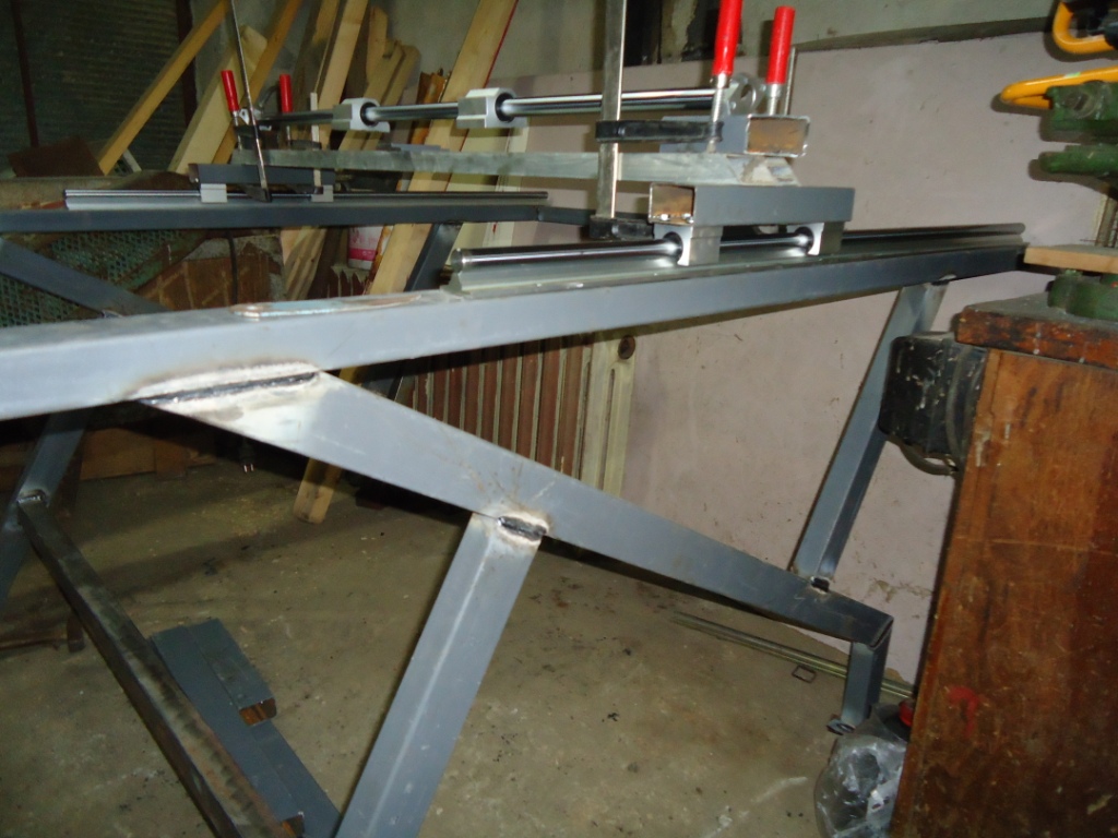

Остана малко свободно време,почнах мойто домашено което бях планувал одавна.Ето ималко снимки както бях обещал.

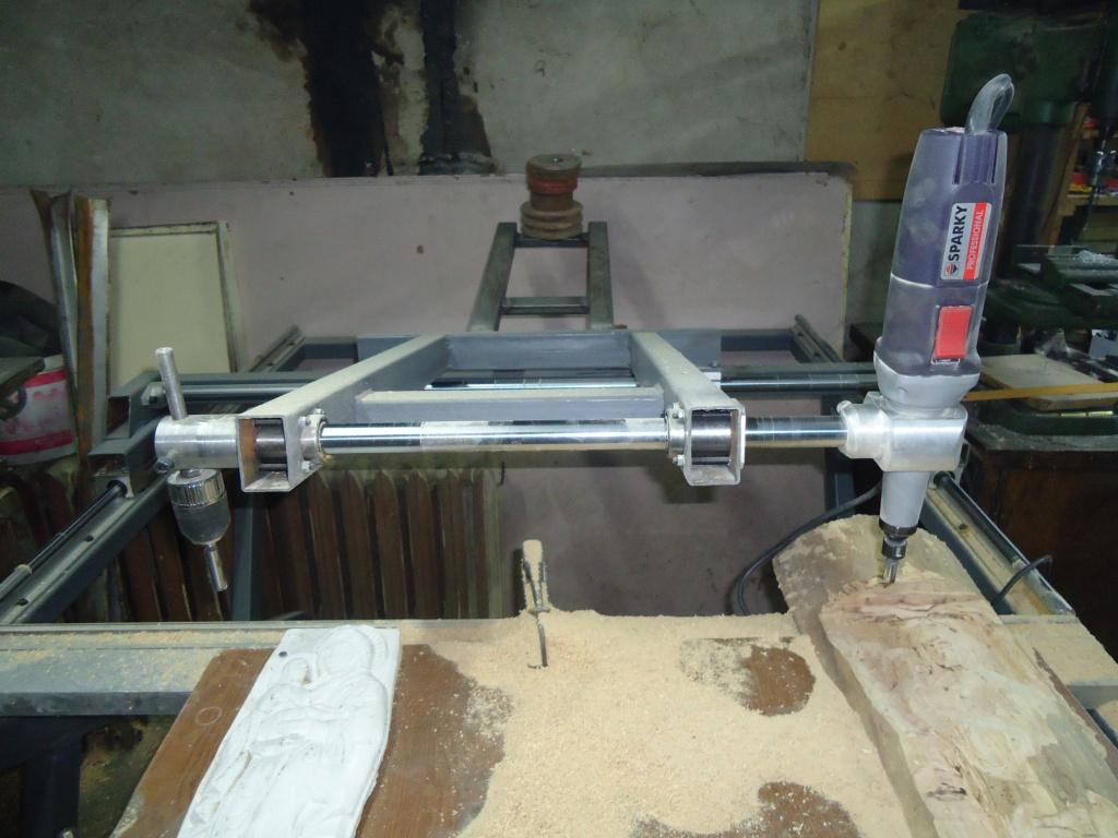

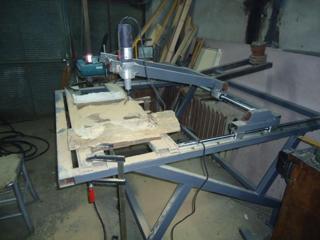

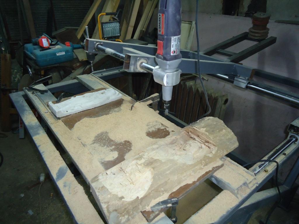

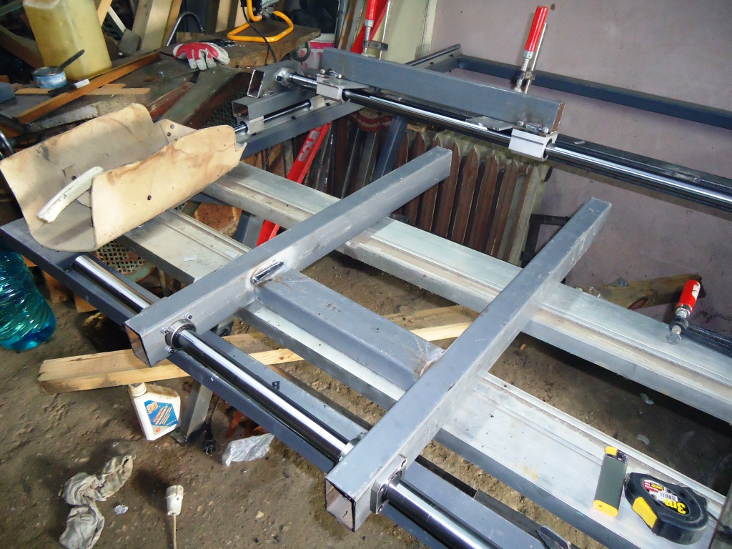

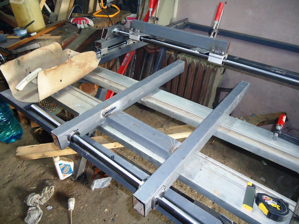

Е тука неиздържах.Не е готова ама я пуснах в действие.Няма плот още.Умувам го още дали да е дървен или железен?
Трябва да затапя и профилите ама немога да намеря пласмасови тапи за профили в наше село.ако немога ще направя железни.

velsi написа:Браво! Какви са първите впечатления от работата на машината?Благодаря че ти харесва.Още не мога да кажа точно за впечетления но добре че съм направил и последната ос където се хваща опипвача и рутера че по лесно се движе и не ми се налага постояно да движя цялата конструкция иначе всичко се движе перфектно. но доста време ми отне за настройките

velsi написа:А как се удържа рутера във вертикално положение, че от снимките не става ясно?Върти си се просто съм го дръпнал на дясно и опира държача на опипвача в лагера и си се задържа мислех да го направя да се застопорява но размислих както писах по горе по лесно е да движиш само едната ос от колкото цялата машина пък тя стана големичка
