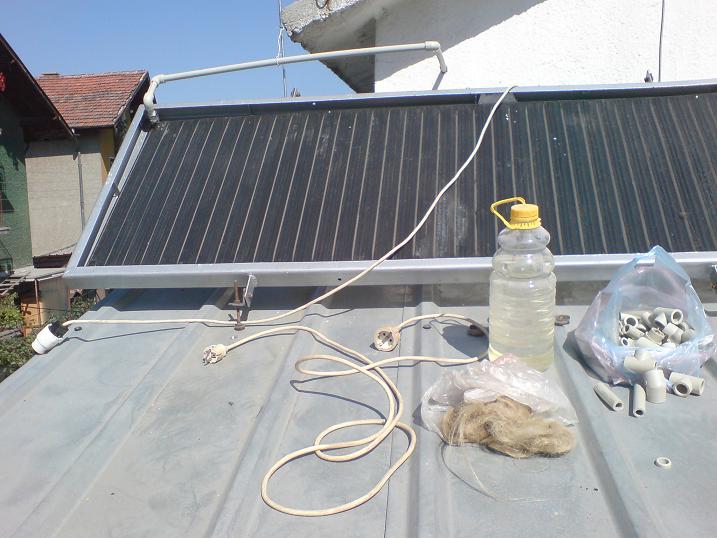

При мен гравитачно е малко трудно.
3.Лицева страна на колектора.JPG (68.4 KиБ) Видяна 8940 пъти

Подновявам си темичката, тъй като направих едно допълнение и допускам, че може да бъде полезно за някого в моето положение. Тъй като едва след като изпълних системата забелязах, че слънцето огрява колектора ми чак след обяд, та цяло лято можех да разчитам на топла вода едва в късния следобед. Реших проблема с монтирането на още един на другата страна, така че да го огрява слънцето още от ранни зори

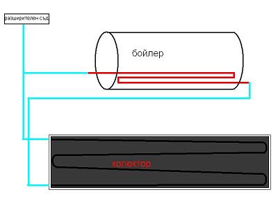

Mapek
- Мнения: 317
Това е "направи сам". В първия си пост давам линк със снимки от етапите на изработката. В четвъртия се опитвам да разкажа технологията. Там споменавам "... 4 тръби по 3 метра", та в крайна сметка габаритите са му 3000/300мм.
Тази зима беше източен, за следващата може и да го напълня с антифриз.
Вероятно има загуби, но при положение, че ми върши перфектна работа какво ме вълнуват?
Няма топлообменник. В бойлера имам серпентина - от 3 неръждаеми тръби ø22, нещо такова:
