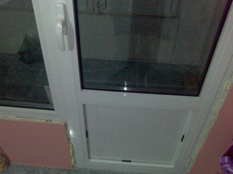

Както се казва кефа цена няма, друго си е да направиш нещо сам, и да му се наслаждаваш след това. Може да има забележки но това не може да те спре да продължиш напред. Успех на всички ентусиасти, ще помагаме с каквото можем. Всички които продават АЛ профили имат и техническа спецификация на продаваните системи. И да не ви пука като объркате режете и го правите по малко, и така докато стане както трябва пък и дори от врата да се получи ревизионна вратичка за водомери :-D Същото като при ските падаш 200 пъти и се научаваш да караш. То и ако си поръчаш на някой друг няма гаранция, че и той не е начинаещ и не се учи на твои гръб.
estorm - специалист
ако става думи за съединенията мисля че са добри
pavkatay - майстор
поне това, което виждам е перфектно. много по-добро от много професионални изпълнения. само да кажа, че за жилищно помещение алуминия не е много удачно решение за външна дограма :)
estorm - специалист
Благодаря Наистина като за нещо което правя за 1ви път се получи най вероятно защото много внимавах , ама изгубих време през което един майстор би направил 40 квадрата вместо моите 10. Това че е алуминий не ме бърка изобщо. Дограмата с вратата е вътрешна , а другата е с външна щора и конденз нямаше тази зима. Освен това нямам машини са пвц , а и като знам какво му е качеството не си го и помислям.

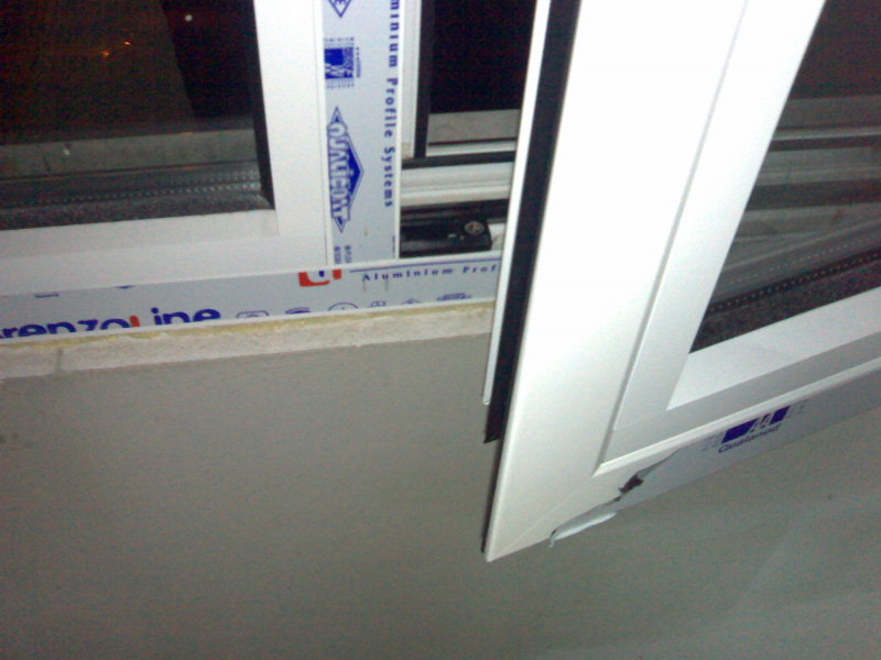

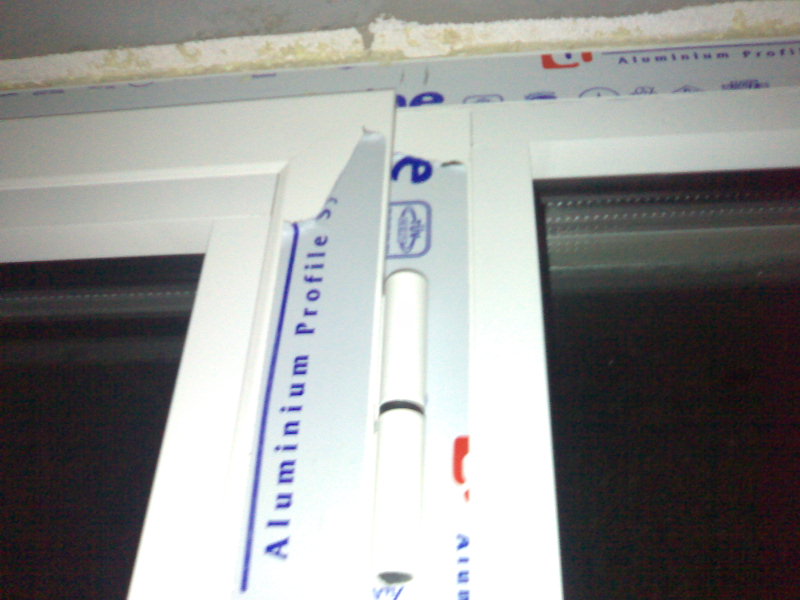

не се обиждай, но качеството на всеки пвц профил, който се предлага в момента у нас е ДЕСЕТКИ пъти по-добро от алуминиевия профил ЛОРЕНЦО ЛАЙН. той е най-евтиния алуминиев профил. синоним е за мене на несериозно отношение към клиента и печалбарство от страна на работещите с него. преди 2 месеца реставрирах една врата от лоренцо лайн на 2 години. беше се разпаднала на 4 части и клиента я беше привързал със свински опашки -държеше се на тях и на триенето между уплътненията и пълнежа. като цяло алуминия е по-лошото решение за дограма, но ако се работи с алуминии ЕТЕМ и АЛУМИЛ са профилите, които са с най-високо качество. качеството на изработката, сглобките на системата и плътността ( кг/м) са критериите. за съжаление с тези два профила обикновено си позволяват да работят фирми с утвърдени позиции. такива като мен, които все пак държат на някакво качество, но търсят и цена работят със среден клас ( аз работя с ваис профил и алтест). а по отношение на инвестицията, като гледам предишния пост ти направо си се набутал(120 лв само за диск за циркуляр :? )-я виж човека - с 320 лв инвестиция за оборудване и пари изкарва ивратите му -без пари :-D . няма да се сещам на мене колко ми струва само дребното оборудване на работилницата( зеге, бормашина, ъглошлайф(г.и м.) винтоверти, чукове, клещи ,пили, менгеме, шмиргел, пистолети за пяна, нивели, .........,............,.............,.............,........) :wallbash:
