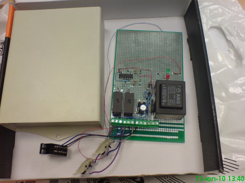

javor4o - специалист
Ето това е платката :idea:
Само още нямам мотор .
Помагайте :hilfe:
ако някой има двигател 24в да казва :wink:
Това добре ли е?
или е слаб :?
romanpm - майстор
javor4o написа:
Това добре ли е?
или е слаб :?
Ами сам прецени оригиналните са с редуктор и спирачка , а този е с червячен механизъм и не може да се превърта свободно без ток , ако е ролетна може да се уравновеси с противотежест или пружини , и нямам представа за дълговременна работа как ще се отрази :? Аз съм си приготвил четков 220V ~+- мотор с регулатор на оборотите , редуктор + верига, спирачка от ел.скутер за ролетна врата , там може да се монтират зъбчатки от велосипед :wink:
Ами незнам,моята врата е 130кг ,но се движи много лесно с ръка.
Нали в този мотор има вграден редуктор?
Мисля,че около 100w ще е добре-ама само си мисля :-D
15-20Nm въртящ момент ако има как да се изчили
в токовете ми мътничко така , че не ми се смейте много :cry:
Ако се намери променливо токов с редуктор ще е по добре ама ниамам такива контакти :-D
ако греша ме поправяйте,нали за това сме се събрали :wallbash: :hilfe: :?

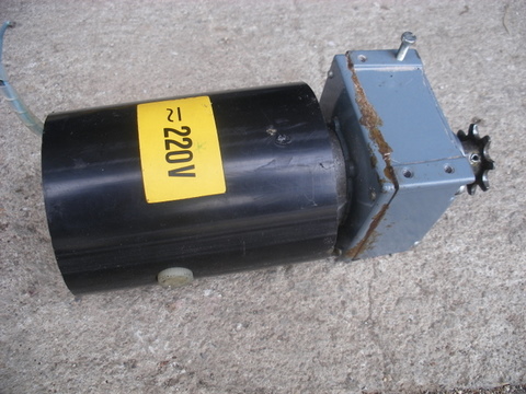

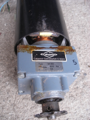

:) Този мотор с редукторче съм приготвил за моята врата
От какво е това? :?
изглежда готино :)
romanpm - майстор
javor4o написа:
От какво е това? :?
изглежда готино :)
Съжелявам , попадна ми случайно само знам че е от транспортен механизъм :? иначе е доста яко и същевременно с реверс и е леко става с верига от велосипед :)
