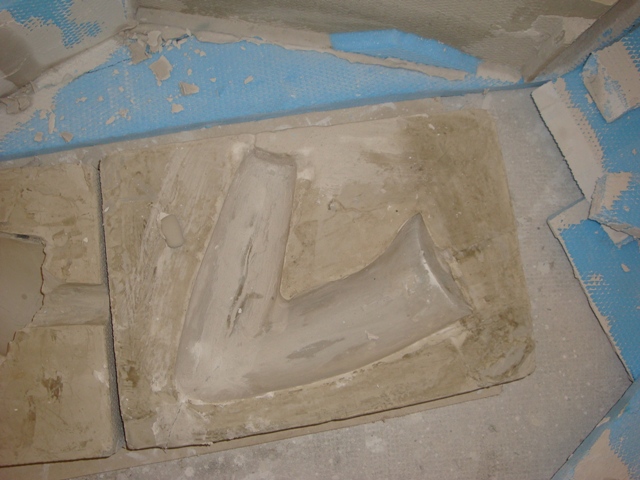

Мносо дребни детайли има който искам да копирам и аз ... със смола и тъкан стъкломат незнам дали ще мога да го копирам точно... мислех със силикон за калъпи но цената е плашеща за тоя мащаб... трябва да е нещо течно за да прониква на всякъде ... ще пробвам с гипс поне е ефтин ... малко Ц-200 и ще е беотн ... за самата отливка мисля да слагам в гипса мраморно брашн и кварцов бясък ситна фракция ... мисля че ще е здраво

Според мен(не е пробвано) си скови подходящ сандък или намери подходящо корито да влиза манекена по такъв начин, че покрай него да не ходи много гипс, че ще тежи после отливката.
Подсили материала с каквото мислиш, че ще е най-здраво за да не се занимаваш са армировка. Отливаш на два пъти за да има как да извадиш манекена.
Преди да отлееш фигурата в получените калъпи знаеш как да изгладиш неравностите по прилепващите повърхности.
Преди да отлееш купуваш ситна мрежа с подходящ диаметър и отвори и почваш да режеш и огъваш докато получиш желаната фигура. Бе демек като армировка на стоманобетон да имаш.
Преди да отлееш пълниш вътршноста с нещо леко и твърдо. Примерно епс, вестници, картони или каквото се сетиш. Пълниш така че материала да обхване армировката и от двете страни, както откъм калъпа, така и от към пълнежа.
При подходящо направена непрекъсната армировка смятам, че можеш да изливаш на два пъти демек веднъж откъм лицето и после от към гърба. Ако държиш да изливаш наведнъж ще споделя какво ми се върти в главата за укрепване на калъпа за да не разтвори или да не сцепи.
Материала за самата отливка го подсилваш както ти си знаеш. Доколкото знам с гипса и прибавянето на други материали към него имаш повече опит от мен.

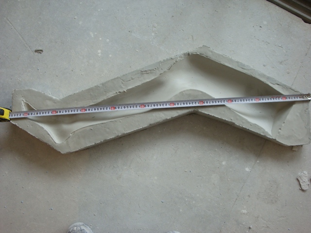

Az мисля да го направя на 2 части ... лице и гръб ...после ще ги слепя ... иначе деиствително ще стане доста тежко за един калъп а и няка как да извадя манекена ако не е на 2 части калъпа ... има доста обратни ръбчета дето ще създават проблем...
Ще снимам за всеки случай ... дори и неуспеха може да помогне на други мераклии да правят подобно нещо ...
Илиян Илиев™ - майстор
Аре стига с тия обратни ръбчета. Нали гипс ще отливаш, та ако ще и подсилен да е. После циганските клещи, нежен секач с малко чукче и подходяща шкурка. Може би и материал за запълване на дупки.
Няма как да не стане добре.
И аз това ти казвам. Калъпа на две части. И после и отливката на две части. Ако отливаш всичко наведнъж в двата слепени калъпа мисля, че ще е по-трудоемко, но може и да греша. Демек мисля че ще е по-трудно укрепването, макар че ако правиш олекотен пълнеж както съм ти препоръчал не би трябвало да има голямо натоварване.

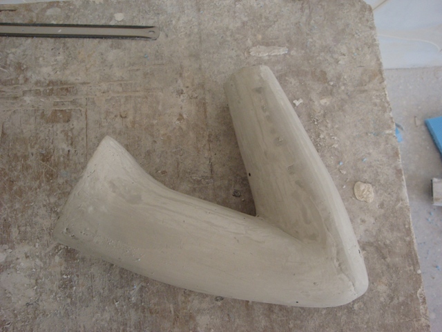

Ето кокво постигнах с чист гипс ... мисля че се получи добре ... копирани са почти всички детайли ,е ще има и малко обрадотка на готовия продукт след изсъхването на гипса ,но няма как ...
