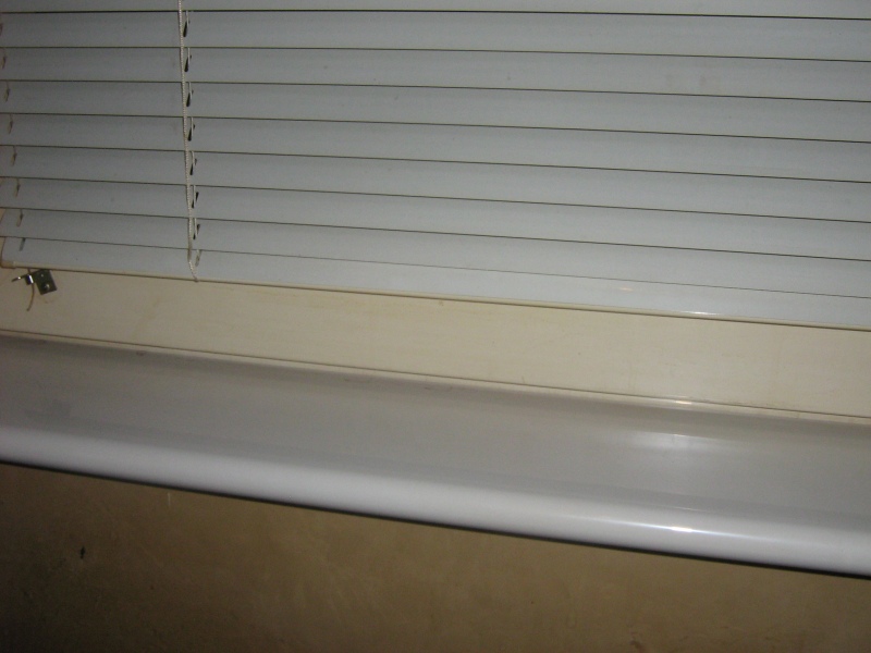

На въпроса: сложи си подходящ подпрозоречен перваз. Конденза лесно се забърсва от него. Ако искаш да си съвсем спокоен дай му съвсем лек наклон навътре към прозореца. Така никога няма да се стече по стената. Фугата между касата на прозореца и перваза оформи със силикон.
Точно това е и моята идея
Мислех си за монтиране на нещо като малко первазче или нещо от рода в най-долната част на дограмата, в което да се събира този конденз, но не ми идва идея как да го осъществя и то така, че да има и някакъв вид.
Моля за идеи.
Тоест, подпрозоречния перваз да се състои от нещо като малка пвц лайсна. Тя може да бъде прикрепена и само със силикон и дори, ако реша да я махам -> изчиствам силикона и готово! :)
