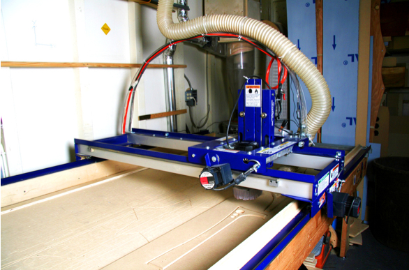

И аз мисля, е с по 2 линейни лагера (танкети) на всяка от страните -стабилността на портала ще е по-добра.
Относно конструкцията която предлагаш - как ще защитиш направляващите и лагерите (танкетите) от стружките и охлаждащата течност ?
Така стружките май ще падат от работния плот директно на земята ...
Плота няма да е плътен просто така съм го начертал. А за стружките зависи какво ще обработваш покрай самия фрезер слагаш предпазители за да не позволява на стружката да се разпръсне и с аспирация си я отвеждаш.

shulio, Така няма ли да се усложни конструкцията, да стане по-тежка и да се затрудни достъпа до работния плот?
shulio - специалист
Еми ти си прецени на по снимката и си отговори на въпросите :). После напиши да обсъдим. Все пак 2 чифта очи виждат по добре
emilvtc - специалист
Идеята наистина е свежа и ефективна. Като писах предишният си пост си представях друга конструкция ...
Като недостатък може би може да се отбележи, че идеята е ефективна и компактна за машина обработваща листов матерял и не изискваща големи ходове по Z оста.
Ако някога реша да правя машина за листов матерял сигурно ще използвам тази идея.
Проблем тук (както и при другите машини с голям плот) ще е движението на портала. Трябва задвижването му да е двустранно - с 2 СВД-та, 2 големи назъбени ремъка, 2 зъбни рейки или 2 стоманени въжета (корди) и 2 ремъчни шайби с резбообразни канали...
Хубавото в случая е, че за подобен род машини с големи ходове и за обработка и рязане на листов матерял едва ли се гони много голяма точност. Без да съм специялист си мисля, че 0.2-0.5мм точност е пределно достатъчна за тях, което пък може значително да опрости и поевтини конструкцията.
Кефещото в конструкцията е, че наистина остта на шпиндела се пада точно в средата между направляващите на Z масата и усукването им може да се намали и разпредели равномерно - примерно като отстоянието им една спрямо друга се увеличи.
От друга страна машината май ще е по-лека и компактна в сравнение с други машини за обработка на листов матерял с подобни ходове по осите ...
Идеята ми хареса :)
shulio - специалист
Материала въобще не е задължително да е листов. Хода по Z e 25см. Усукване не се предполага да има поради използваните профили от порядъка на 100х50, че и по - големи. Задвижването е със зъбни рейки и точността по думите на хора изпълнили конструкцията е около 0.1мм, което е предостатъчно, като се има предвид, че машина с такива размери ще обработва предимно дърво други меки материали
