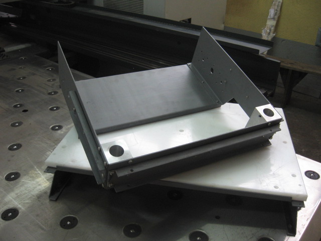

Ето обещаните снимки
CNC 006.jpg (86.42 KиБ) Видяна 5246 пъти

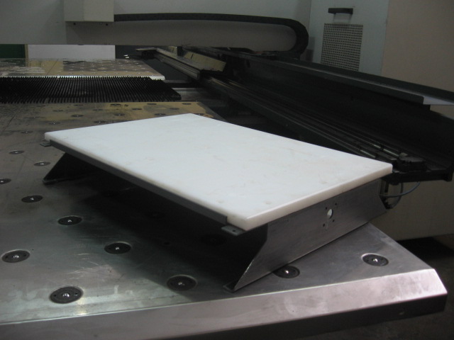

FLUID - напреднал
Портал
CNC 007.jpg (86.56 KиБ) Видяна 5245 пъти

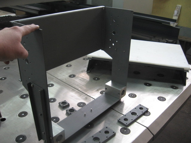

FLUID - напреднал
плот
плот
CNC 009.jpg (72.02 KиБ) Видяна 5244 пъти

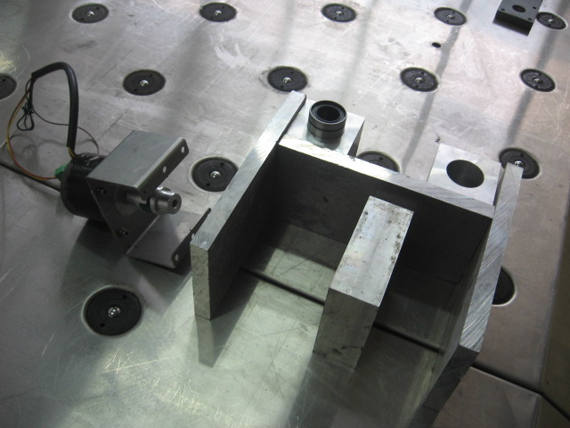

FLUID - напреднал
Пак z-тялото
CNC 010.jpg (78.49 KиБ) Видяна 5211 пъти

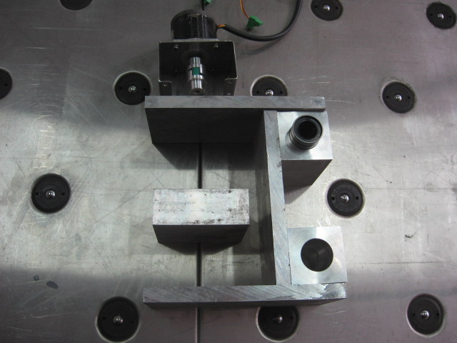

FLUID - напреднал
Опс предното беше не Z-тяло а странна сборка :)
CNC 011.jpg (93.17 KиБ) Видяна 5213 пъти
Lumin - специалист
@FLUID
Плотът на който си сложил частите на каква машина принадлежи?Сериозна работа :shock:
nikigada - специалист
@FLUID
Плотът на който си сложил частите на каква машина принадлежи?Сериозна работа Shocked
TRUMF - като гледам координатно щанцовачна с ЦПУ!
