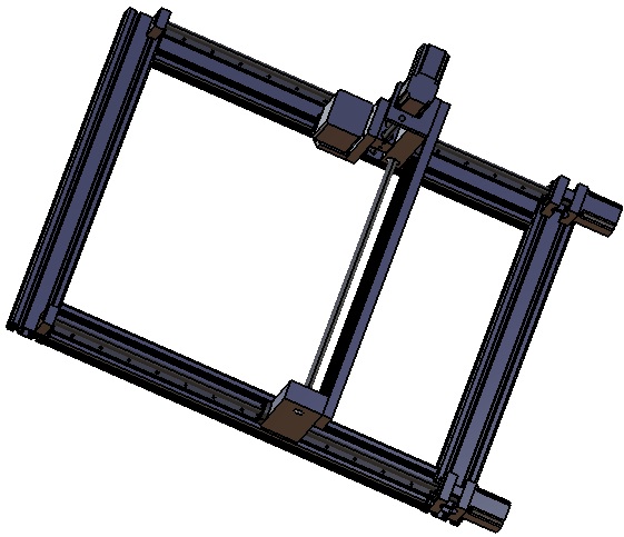

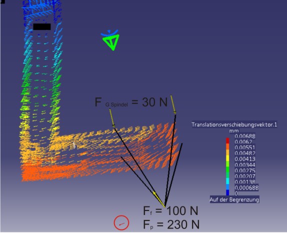

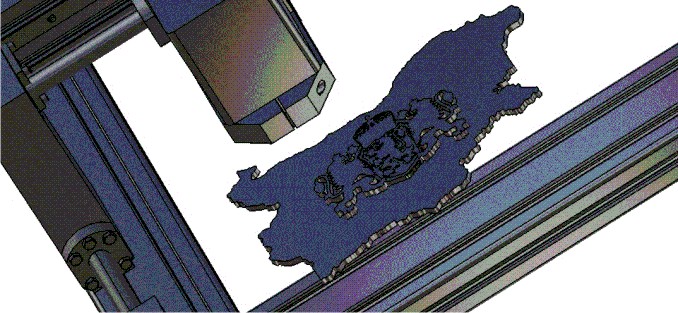

VBG - специалист
Не сме се карали с mika, но може да изглежда така от страни.
Пускам и аз снимки на рутера, който разработвам.
нещо прецаках тази снимка
