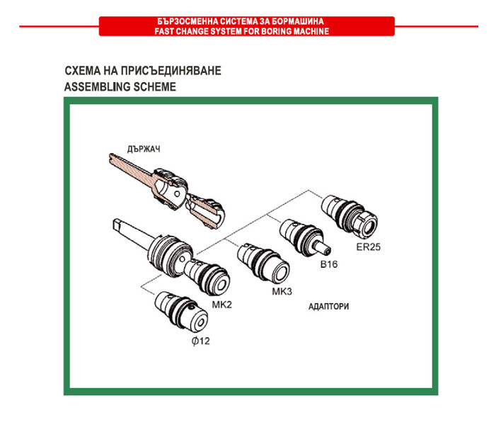

Май търсиш това.
Последна промяна от mika на съб ное 20, 2010 10:09 pm, променено общо 2 пъти.

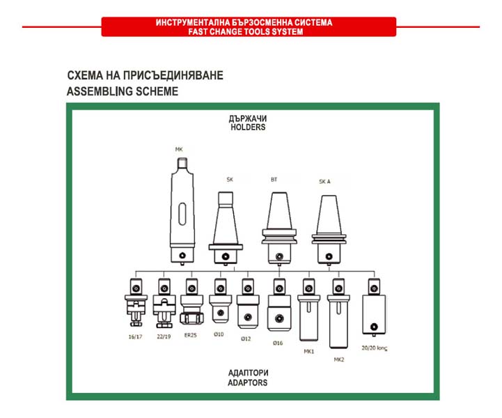

bisermonov - специалист
Не знам да лиса подходящи но ето два варианта на бързо сменни системи е сигурно трябва да си приспособява. :?

mika, точно това имах в предвид.
За да опростя задачата налагам ограничение за диаметъра на инструмента - не по-голям от 5мм.
Представям си чеинджъра от 2 части - Гнездо и накрайник.Гнездото ще влезе в остта на шпиндела вместо цангата и ще се стегне с гайката.
Накрайника ще е нещо като от чертежите които постна bisermonov.
Разбира се едва ли ще намеря готова такава система, която да пасне на остта на шпиндела. Т.е. ще трябва да се направи спецялно .
Нямам опит, но си мисля, че ключовите моменти са два: зацепването на накрайника към гнездото (да не превъртат) и "заключването" им заедно.
Как да се направи най-лесно това?
