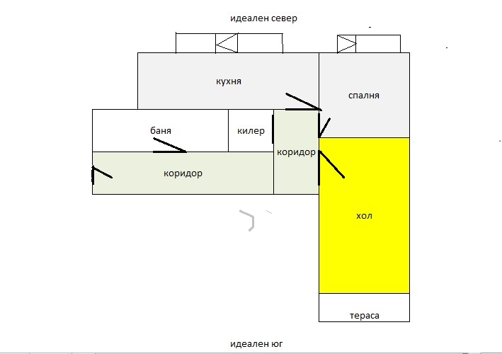

Въпросът ми е възможно ли е с такова последователно свързване на такива панели да свържа някакъв отоплителен уред ?
Живея в панелен апартамент на последният етаж (и както вървят работите още доста годинки ще съм там едва ли ще спечеля от тото ил илотария за да се изместа ). ПОоследен етаж - всики тавани са ми изолирани. Над мен не е директно плоча а има едно таванче с височина около 70см и отгоре вече си е таванната плоча . Апартамента ми е Г-образен , юг-север разположен. От южната страна ми е хола (реално е вертикалата от буквата Г), а от северната страна (хоризонталата на буквата Г) са ми разположени спалнята и кухнята...
Соларна система за ток не е подходяща за загряване на помещение на последен етаж :idea:
За отопление на северните стаи ще е пъти по-евтино в момента да си сложиш вакуумни тръбни колектори за загряване на въздуха, но това е друга тема...

Опитах се да направя някаква схема на разпределението

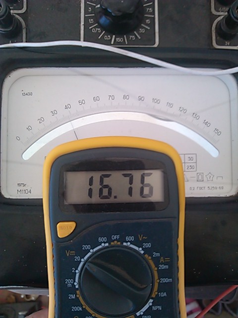

Аз като голям фен на фотоволтаичните панели ще се съглася,че все още е скъпо.Освен това не съм съгласен,че панелите работят по добре зимата.При по силно слънце-да ама го няма.Ето снимков материял от преди малко при слънце от 25 вата панелчета 12.73 вата.Лятото стрелката на ампермера стигаше до 80.Това е на входа на работещ китайски мрежов инвертор 350 вата.И да свържеш отопителен уред няма да можеш да го захраниш.Освен към мрежов инвертор и в контакта и каквото дойде от спущи боже :-D

Kак отчиташ колко са ти ползите от панелчето .Като нямаш консумация в къщата ,какво се случва с показанията на електромера, разкажи по-подробно за експериментите!Има ли МРРТ инверторът?

Ползите не ги отчитам че са малки.3а съжаление няма финанси да направя системата както мечтаех.Консумация винаги има.Рутера е винаги включен.компа,уредбата дори да са огасени не се изключват от контакта.Мерил съм 20 вата консумация по ампер клещи.Когато няма консумация,електромера си отчита напред.В документите на инвертора пише,че има МРРТ.Лятото понякога покриваше консумацията от споменатите уреди и червения диод на електромера светеше а не мигаше.

Кои стени са ти външни ,само тези с прозорците или имаш и други/ако си краен апартамент/, как си изолирал тавана на жилището, колко дебела изолация и каква?Имаш ли конденз в ъглите на тавана на спалнята през зимата или наченки на мухъл?Мисля ,че първо трябва да си изолираш външните стени и да смениш дограмата поне на спалнята, това не пречи да се започне и с осигуряване на топлата вода , не каза имаш ли място за голям бойлер 200литра, какви цени ти оферираха фирмите и за какво по-точно? Тази площадка над терасата , като конструкция, може ли да се ходи по нея ,да не стане беля да се срути при евентуално натоварване?Мисля, че козерката над терасата не е повече от 3,50м. ,колкото примерно ти е широк хола или надстърча на изток или запад или холът е по-широк?Това означава че три/3/ панела се хващат добре вертикално тазположени но за да са на 45 градуса малк трябва да надстътчат пред предния ръб на козерката и над покрива, което не е проблем освен естетически ,иначе на 60 градуса за работа през зимата ще са ОК.
