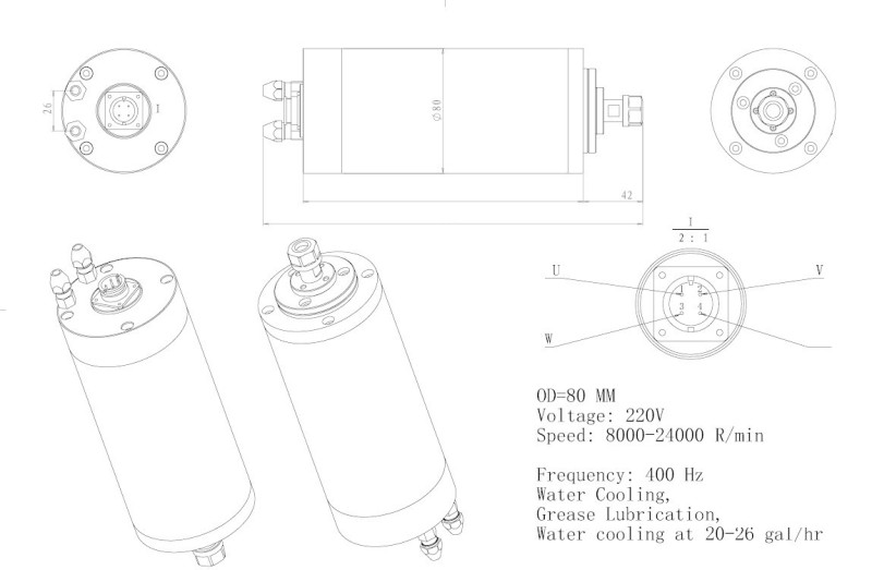

Някой може ли да ми даде инфо или линк за TOOL-CHANGER?
Представям си го да се закрепва на оста на шпиндела, без да има нужда от спецялен шпиндел.
Съществува ли такова чудо?

emilvtc написа:
Според мене не е нещо, което може да се изработи. Трябва шпиндела да си е с предвидена тази възможност.

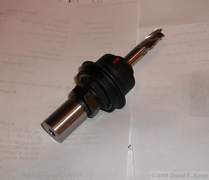

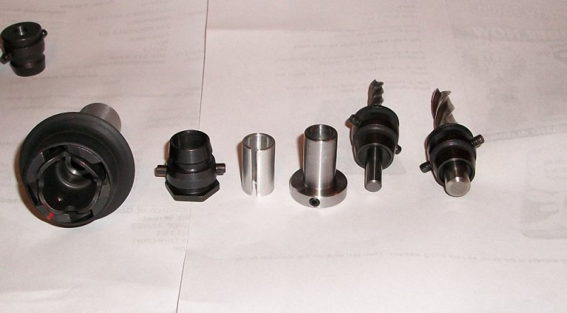

Една доста интересна идея:
emilvtc - специалист
Да, това имах в предвид.
На профи машините остта на шпиндела е разпробита и в нея от горният и край има серво-механизъм който "отключва" и "заключва" инструмента. Т.е. шпиндела трябва да е спецялен.
Моят шпиндел е мотор, на чиято ос е направено гнездо за цанги. На остта е навита и резба за гайката притискаща и затягаща инструмента в цангата.
Та въпроса ми беше за тул-чеиндж система, която да "завия" на резбата на остта на шпиндела ми.
velsi - Почетен майстор
Ами вариантите са два: 1. измисляш си го сам. 2. правиш подробни снимки на това, което имаш, качваш ги тука и всички мислим и даваме идеи.
На снимката по-долу е шпиндела, който имам.
Искам някак си на неговата ос да закрепя държача за инструменти на тул чеинджера.
Идеята е да няма допълнителни серва, а магазина с инструментите да е закрепен на масата на машината. Е, ще се загуби част от полща и, но ще се използват осите x,y и z за движенията при смяната на инструмента както е на снимката от линка.
