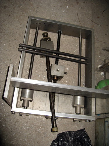

skartalov - специалист
Ето снимка на фрезичката в процес на асемблиране.
Към нея има и алуминиева маса с канали.
