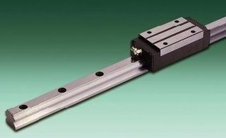

shulio написа:Има ли някой представа каква дебелина трябва за направляващите по Y за да не провисва.Като гонената работна дължина по тази ос е 125смЗа тази дължина аз бих минал на профилни направляващи. Кръглите винаги ще провиснат. Знам, че са много скъпи, но за мене това е верния начин. Или намаляваш дължината.

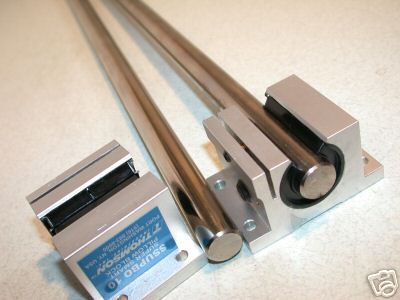

За линейните лагери:
Има ги и не са скъпи, сигурно са около 20-30 лв. Говорим в комплект с алуминиевата кутия с отворите отгоре.
Осите са много ефтини- около 20-30 лв. / метър
Но не се лъжете да ги ползвате за работни ходове над 400-500мм.
ЩЕ ПРОВИСВАТ!
Истината е в танкети с направляващи- там работата е дебела.
Ако Ви устройват цени като тези, може да се уреди:
Говорим за типоразмер 20мм:
Направляваща 150 лв.м.
Танкета 85 лв./ бройката
ЩЕ ПРОВИСВАТ!
