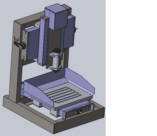

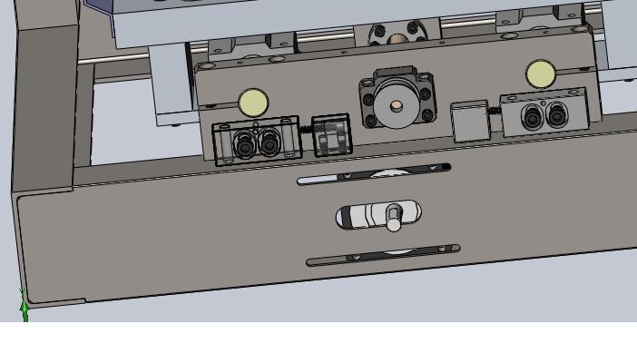

Сега остана да доизмисля елементите, които да позволят донастройка и спрягане на осите.
На снимката по-долу съм начертал една от идеите ми. Опитах се да измисля всичко така, че да няма много механични обработки по изработването и.
Дали идеята ми е работеща и дали ще свърши работа?
Можете ли да ми помогнете с по-добра идея?
Благодаря предварително :)

Не успях да схвана какво точно питаш, но на схемата ти виждам доста механична обработка. Дори прекалено много.

Не става въпрос за регулировка, която да предодврати "затягането" при движение на масата по направляващите.
Говоря за донастройка, позволяваща "спрягането" на осите X,Y и Z една спрямо друга. Ще ви дам пример, за да ме разберете:
Нека поставим на масата на машината заготовка и от нея с машината да изработим примерно куб. Та ако осите X,Y и Z не са "спрегнати", ъглите на стените на куб-а няма да са 90 градусови ...
shulio - специалист
И аз мисля, че доста усложняваш нещата.
marian2784 - напреднал
това е първия ми пост във форума,но мисля че усложняваш много грешката при изработване може да се сведе до грешката при изработване на детаилите,което е около десета,което мисля е по-точно отколкото можеш да регулираш
