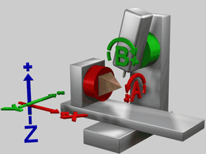

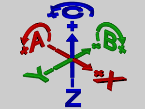

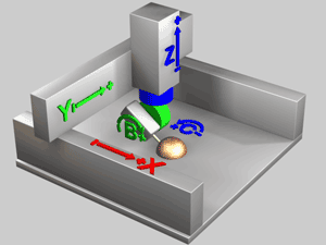

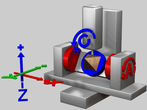

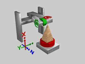

При струговете с ЦПУ дългата ос е обозначена със Z,а напречната(късата ) с X.Това е при двуосни системи.
Или друго казано,оста която е по посока на шпиндела е Z
STEPER - специалист
Multi-Axis Machining
