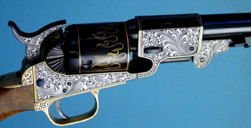

http://www.lindsayengraving.com/ пробвайте да направите това с него се прави това

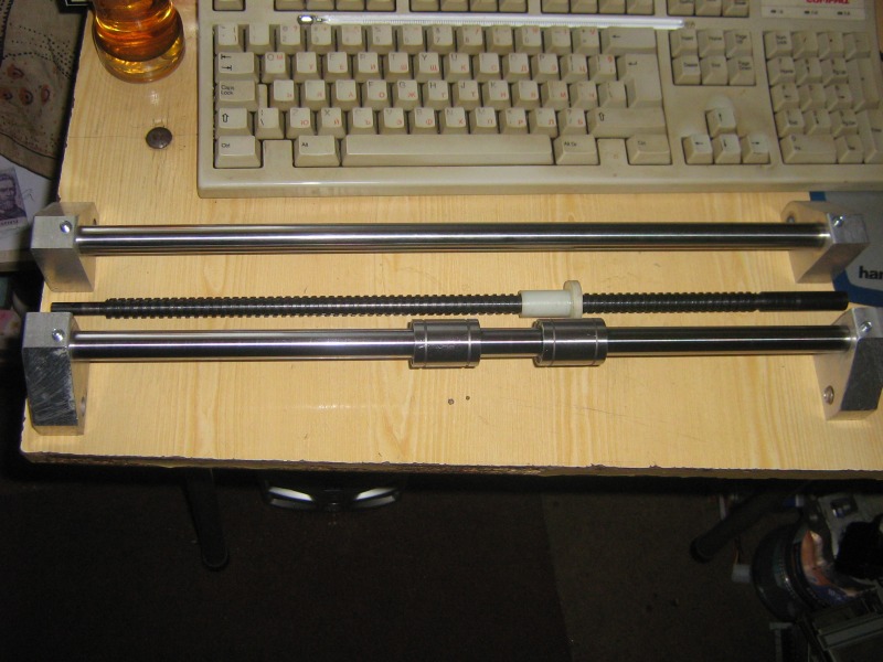

Работата по оста Х вече започна...

skartalov - специалист
Държачите за осите, ги има в ХУБАТА за по десетина лв.
Не вижда смисъл да се изработват на фреза, само разправия и не вярвам да излезат по- ефтино.
velsi - Почетен майстор
Вече са изработени. А и това "хубата" не го знам нито какво е, нито къде е. По нашия край го няма. Пък и мразя сайтове без цени! Който иска да продава нека си обяви цените.

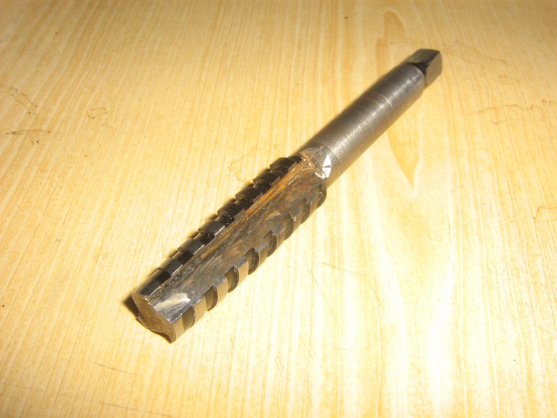

Да раздвижим малко темата. Ето самоделния метчик от парче винт, с който изработих тефлоновата гайка.
Много добра изработка - поздравления!
До къде стигнаха нещата?
Снимков материал?
