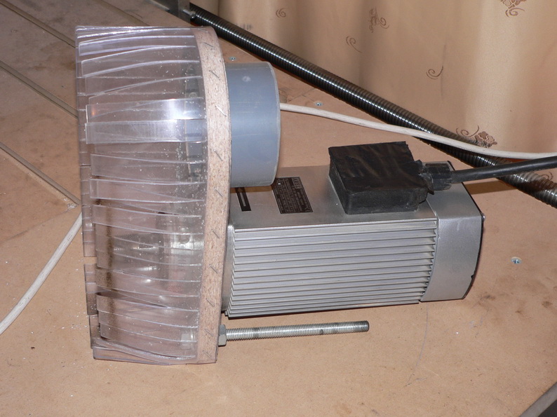

Само да подчертая колко ми е грозен шпиндела :)
това ми е другия шпиндел-18000 об 2.2 квт 300 хц.Прозрачните ленти са от лентите които ползват в хладилните халета да спират студа да излиза .Продават се на метър и нормалната им ширина е 20 см и 2 мм и 1 мм дебелина.В случея е 2мм

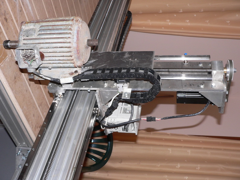

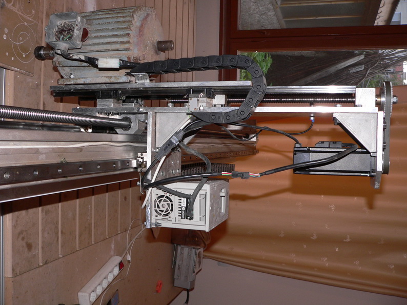

Z оста и по бруталния ми шпиндел.Наложи се да го направя защото за другата машина ми се наложи да режа стъклотекстолит и на високи обороти направо ми стопи ножа и сложих този.Беше от един стар хаспел.1.5 квт 750 об.Беше и с крива ос ама го дадох на един с
Тук се вижда задвижването на втората ос и задната страна на първата

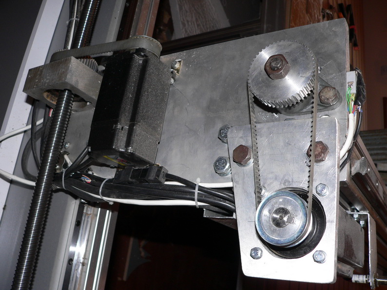

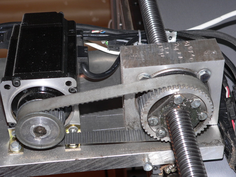

Това ми е механизма за въртене на гайката.Горната зъбчатка е 30 зъба и какте се вижда е залепена с поксипол понеже ми я направиха с малко луфт :) Долната е 48 и е струговано легло където да влезе гайката.Лагера не е захванат много професионално, ама не ми

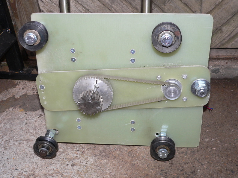

Прикачам още някои снимки

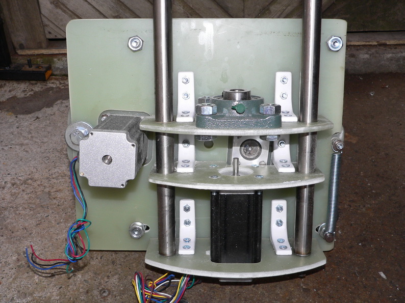

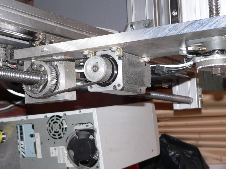

Задната страна-2 мотора по 2.8Nм.Вижда се пружината за натягане на плаващия механизъм.2 те тръби са за вертикалната ос.Не се виждат лагерите.Съвет-не слагайте тръби,че не са много равни.По добре профилите дето са си за таз цел.Може да са 3 пъти по скъпи а
Вътрешната страна да движещия механизъм.Виждат се ролките,които ги взех от Мастерхаус.Платката отзад е от стъклотекстолит 6.5 мм и основната е с размери 28/32 см.Долните 2 лагера са в продълговата наклонена дупка да се натягат лесно.На плаващия механизъм

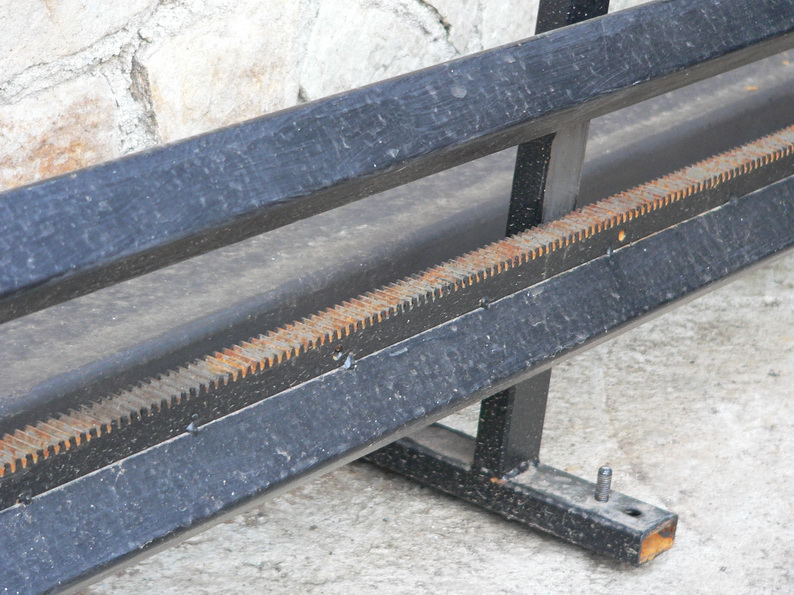

Това е част от новата машина за рязане на стиропор.Това е хоризонталната ос,изработена от 2 квадратни профила по 4 см на около 20 см един от друг и вътре зъбчат гребен типоразмер 2 с разтояние между зъбите 6.15 мм някъде

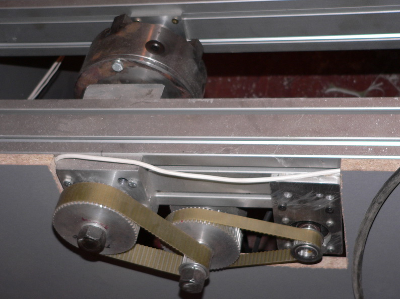

Ето как да НЕ правите 4 ос.Правете си я с червяк който да се обира сам луфта че така много кофти,а и цената само на най-голямата зъбчатка е 50 лв.Не копуваите от Интербелтс-срама нямат за цените,в Александрис някои работи са на половина
