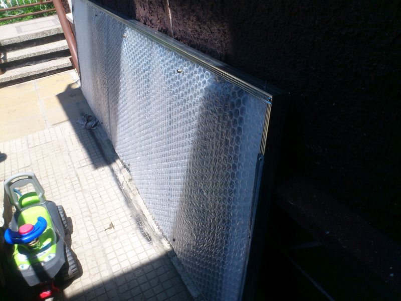

Колеги това е напредъка по моя колектор.... осветяемата част съм я направил с такъв найлон защото не съм сигурен как ще работи колектора в система.... ако всичко е наред до година ще му сложа и стъкло.За сега ще е с найлона и едно прозрачно фолио за да има и все пак някаква механична якост.Отзад е с 2см стеропор изолация и запечатано със печатни пластини.Много се забавих с този проект защото започнах и изолация на къщата ....

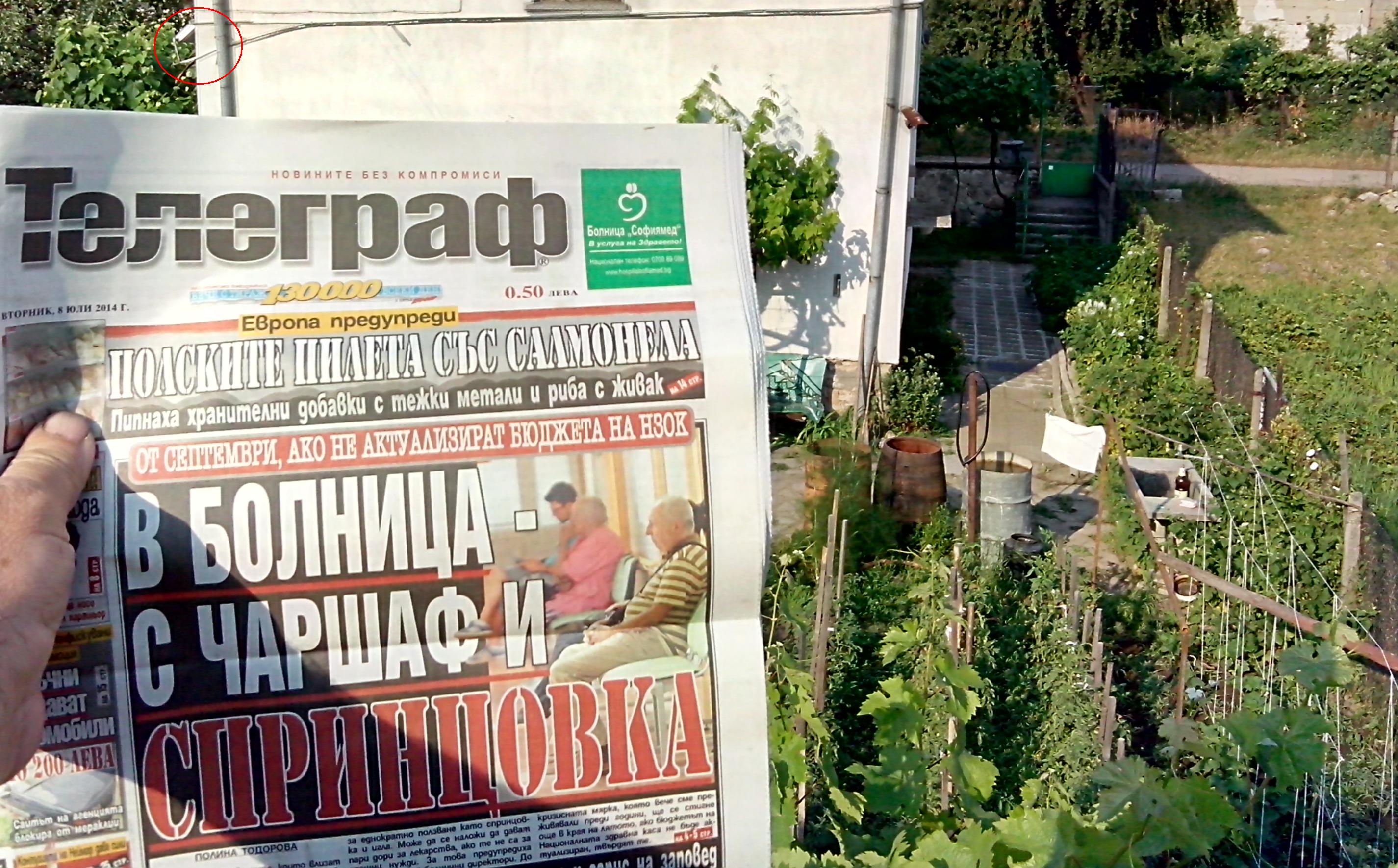

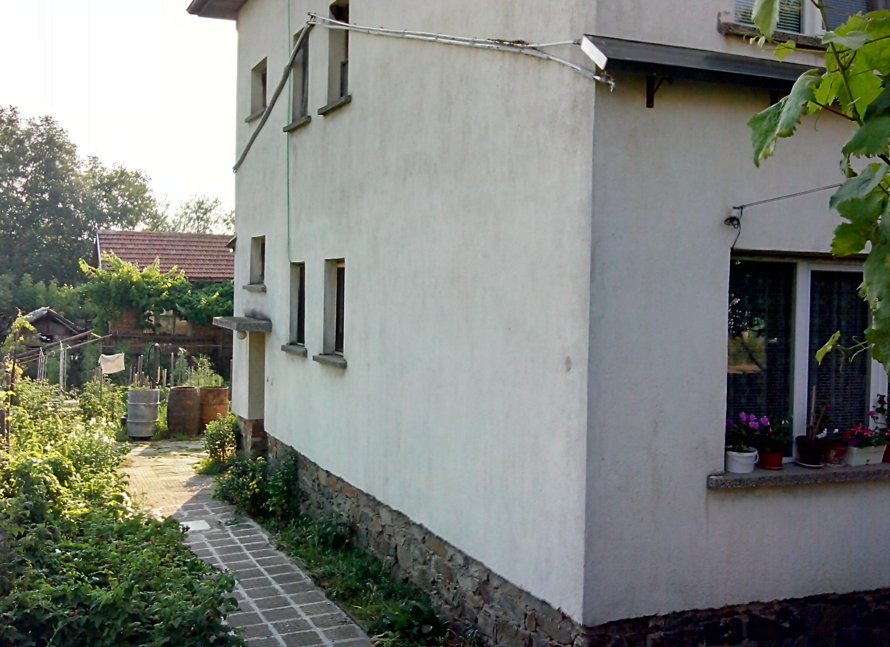

Ето "Тома Неверни" (шегувам се, разбира се; не ми се връзвай):
За по-достоверно - и от другата страна
Успя ли да схванеш запад-югозападното изложение на къщата (лицето й)? Като все да ти изглеждаха нещата на 180º :-D

Няма го това, което исках, затова ще опиша това което става в момента по-подробно с думи:
Сутрин, преди изгрев слънце, източния панел и тръбите около са с еднаква температура близка до температурата на околния въздух.
Когато слънцето изгрее започва да нагрява поцинкованата тръба с пълна сила. В това време панела се огрява странично и вътре не попада слънчева топлина.
Топлата вода от поцинкованата тръба се издига, навлиза в панела и от там към бойлера - циркулацията тръгва нормално.
Преди да сложиш поцинкованата тръба отдолу се е нагрявала само чешмата и участъка с изгорялата изолация нагоре. Загрятата вода на това място съответно тръгва нагоре, от панела студената вода слиза до чешмата, в панела навлиза студена вода по горната тръба - циркулацията започва "наобратно".

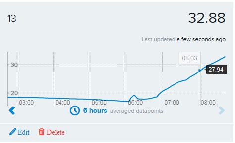

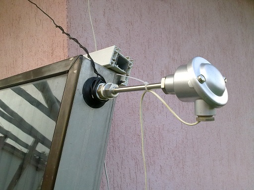

Температурата се мери по белия кабел. Датчика е 10-15 см навътре в панела. Сондата е от неръждаема стомана - според много хора с лоши топлопроводни качества :)
Това е измерването на температурата от тази сутрин:
От какво се повишава температурата сутрин до 8-9 часа, когато слънцето огрява само част от панела откъм изолацията :?:
