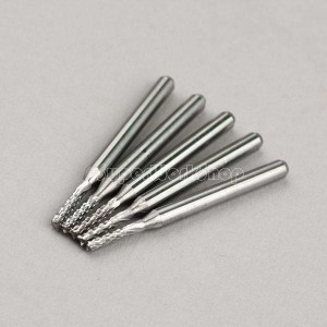

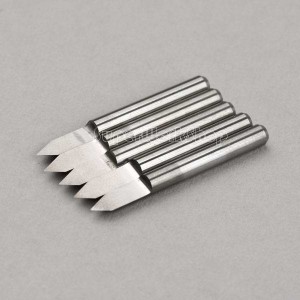

sstefanov - майстор
Вчера ми донесоха до вратата поръчаните фрезери! Изглеждат чудесно!
http://cgi.ebay.com/ws/eBayISAPI.dll?Vi ... 0375914205
и
http://cgi.ebay.com/ws/eBayISAPI.dll?Vi ... 0392176375
Остава да направя и машината :)
