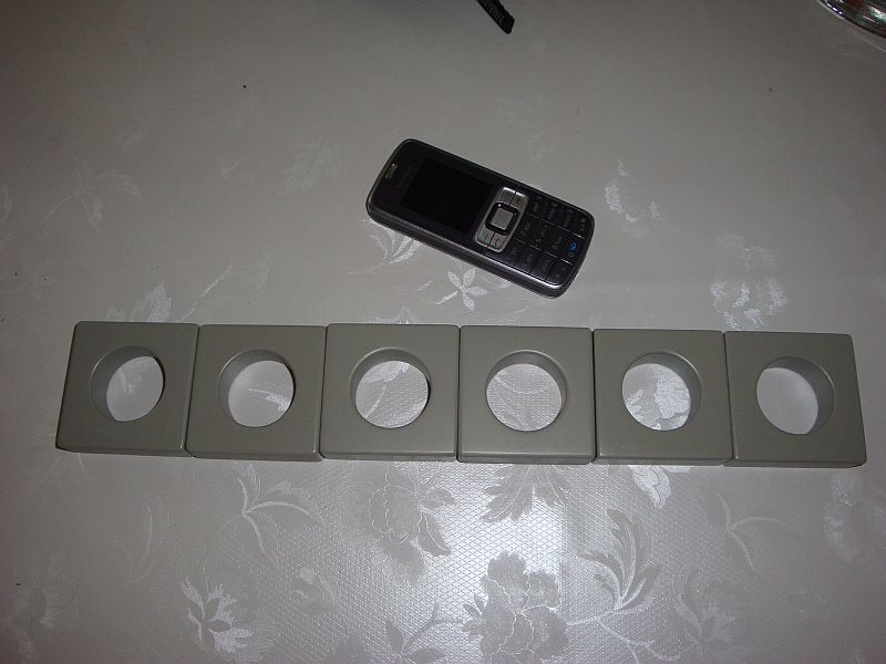

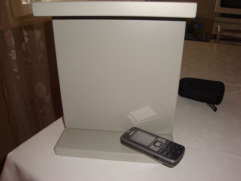

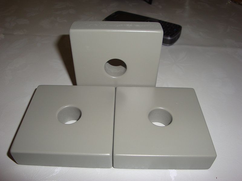

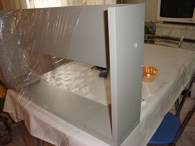

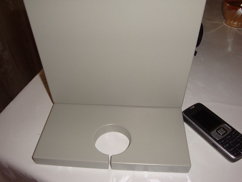

Пристигнаха ми частите за конструкцията.
държач на инструмента
държачи за моторите
държачи за лагери

Браво! Това боядисан МДФ ли е?
svetliopi44 - Чирак...
Да . импрегниран и боядисан MDF ( шурека се е престарал) :)
Сглобките са лепени и хванати с винт.

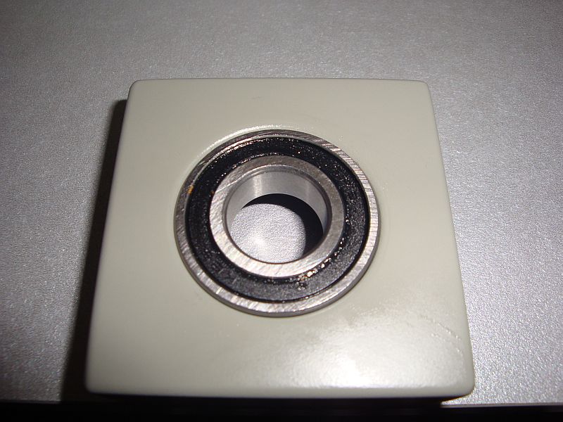

Днес взех от колегата Такезо и лагери за винта.

Не трябва ли лагерите да са тип UC - самонагаждащи. До колкото виждам тези са обикновени съчмени или така ми се струва.
Не знам , някой по-компетентен да отговори. :?:
Аз избягах от варианта с самонагаждащите поради голямата и груба структура която имат , губех много от хода а и се променяше цялата конструкция заради тях.
Знам ,че постигането на съосие ще е по трудно така но ще пробвам.

svetliopi44, гледам снимката 'държач на инструмента' - как ще става затягането на инструмента? Частите са готини! Ще ми е кеф да я видя готова.
Успех!
