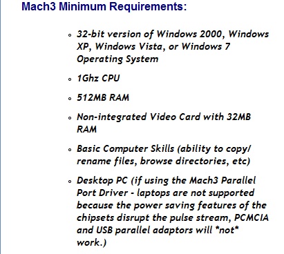

Снощи разглеждах това ЕМС2 дави кажа добре се представя пуснах му един два G-CODE добре си върви.
Има си и обяснение с програмата добре са я направили.
Това го свалих от сайта на Мач3
gorgidanchev - специалист
Видеокартата няма значение...рама ...процесора също.Зарежда по бавно ,ако параметрите на компа ви са по малки.Пиша ви от личен опит.Колкото компа е по слаб ...по бавно работи...За mach3 пиша.Но за другите програми е малко по сложно .
