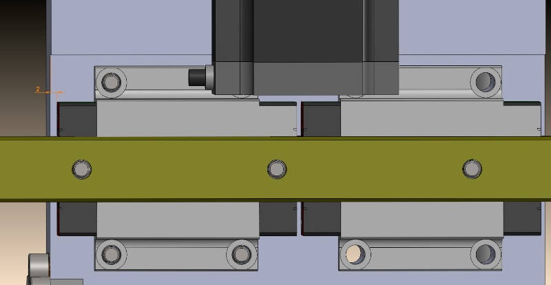

Теоретично би трябвало да е по Х. Все пак тази ос движи тежестта на всичко останало. На практика не съм забелязал кой знае каква разлика.
mooooka - напреднал

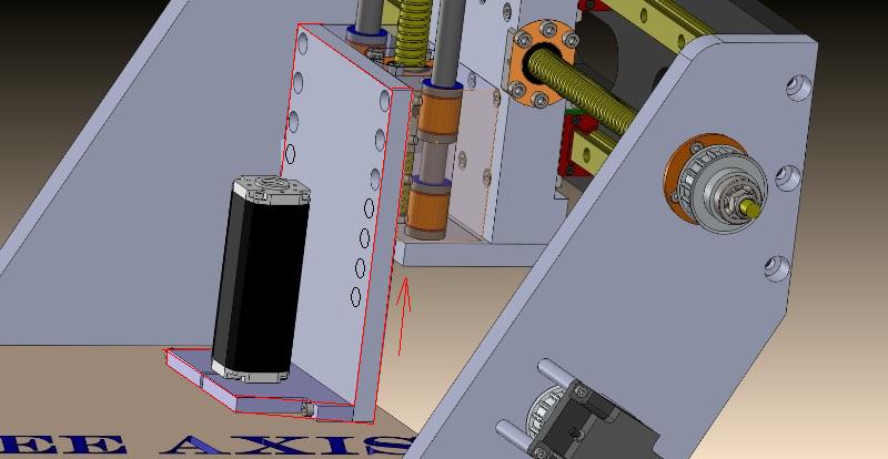

Разстоянието А е около 100мм. при свалена ос Z и В е около 65мм.
Между танкетата и края съм оставил 2мм.
velsi - Почетен майстор
Това разстояние В можеш да го намалиш. А на Г-образната планка предвиди отвори, така че да можеш да я придвижваш нагоре по блокчето при нужда. Това ще намали разстоянието А. Всеки милиметър е от значение! Ще го разбереш като му дойде времето. :wink:
mooooka - напреднал
(Г-образна планка) Можели да направиш една отметка на някоя снимка че немога да те разбера коя е тя.
Планката, която ще носи щпиндела. Ето:
Последна промяна от velsi на съб сеп 11, 2010 6:39 pm, променено общо 1 път.

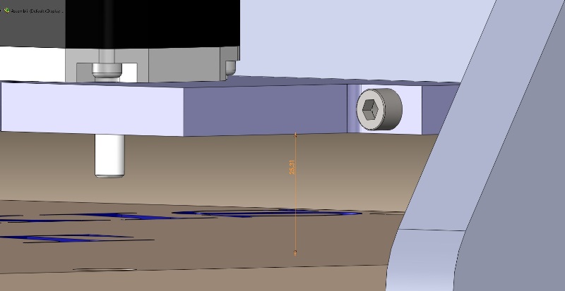

Разстоянието м/у работният плот и държача на шпиндела на нула ли трябва да излиза или остава някакъв промеждутък,или трябва да имам напредвид и дебелината на материала за обработка.
На снимката имам приблизително 25мм. м/у р.плот и държача.
Няма нужда да е на нула. Като сложиш дължината на инструмента и цангата тъкмо нещата си идват на мястото. Мисля, че така е добре.
