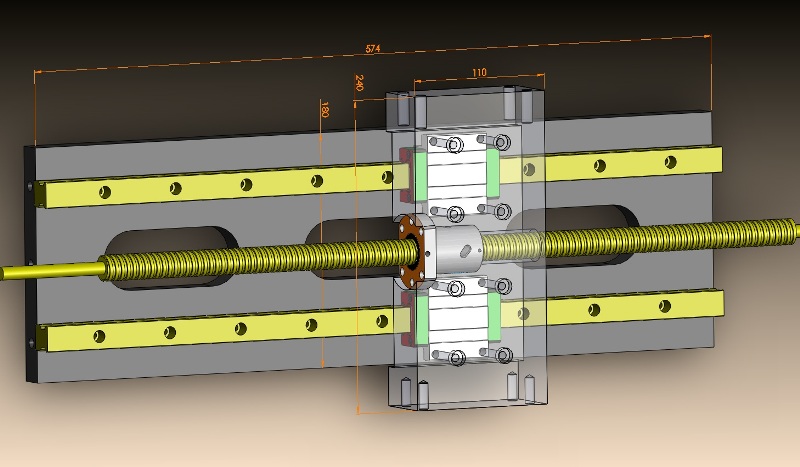

Тежестта ти е най-малкия проблем. При мене при определени условия се получава едно поддаване в оста z. Сега се чудя как да го избегна. А и не знаех, че ще стане така.
mooooka - напреднал

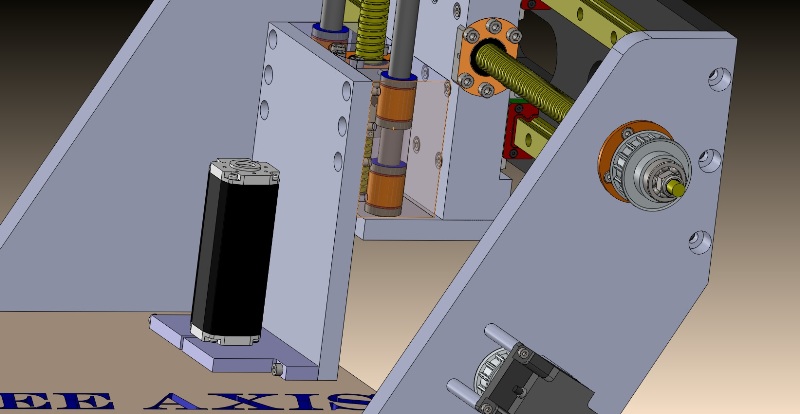

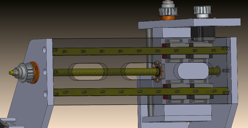

При тея размери на Y оста една или две танкети да сложа :? :wallbash: даите съвет колеги.
В момента съм на етап разработка на машината и затова питам.
А и грешките се оправят по лесно в програмата,като я чертая а не като я сглобя :-D
Ще обработвам алуминий предимно на нея.
velsi - Почетен майстор
Ако имаш възможност да сложиш две, сложи. Ще загубиш ход, но ще спечелиш по-голяма устойчивост. По- си стабилен ако стоиш с разкрачени крака, отколкото ако ходилата ти са плътно долепени, нали? Освен това в тези 110 мм ще ти е много трудно да сместиш целия Z без и там да се налага да правиш компромиси.
mooooka - напреднал
Еми небях се замислял това за краката как си стабилен velsi :-D
С двете танкети се губи от хода но тои може да се компенсира като уширя самата конструкция :roll: на машината.
Навремето бащами,като си прави абрихта и струга все ходише с рулетка в ръка а сега за няколко минути оправих конструкцията. :-D :-D :lol:
Ето как ще изглежда с две танкети.
Има още неща за доизглаждане но всичко с времето си.

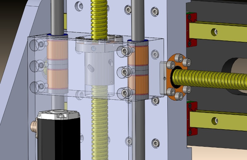

Така е много по-добре. Сега направи същия номер и при оста z. Така, както е сега, не ми харесва.
mooooka - напреднал

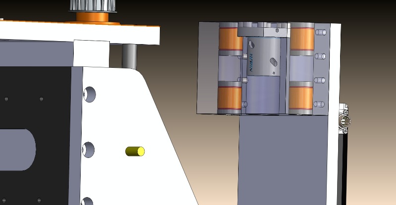

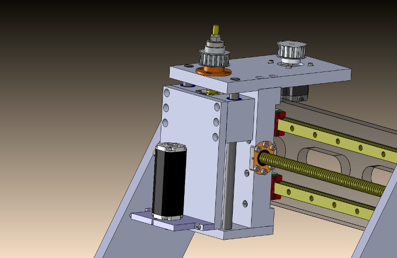

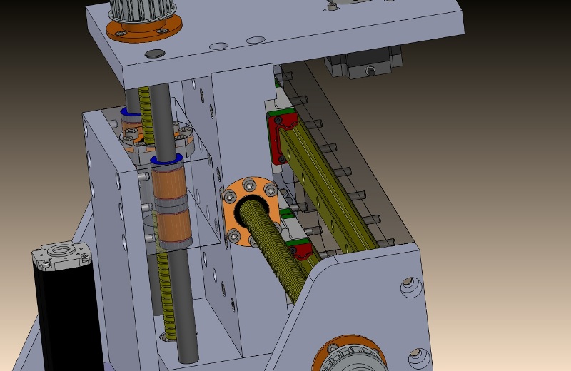

По Z оста съм сложил по два лагера на ос не по един.
Ако затова нети харесва може даси се зблудил от това че не се виждат лагерите.
Ако не е заради това тогава каква е причината :?:
Да допълня само че шпинделът съм го сложил само така эа визуализация.Не отговаря на деиствителният който ще поставя.
Ето снимки,за да стане по ясно.
Прекалено конзолно се получава. Разстоянието между опорната точка (блокчето с двата лагера) и там където ще бъде инструмента е много голямо и това ще доведе до поддаване на конструкцията. И при мене е така за съжаление. А и диаментъра на направляващите ми се вижда малък. Раздалечи лагерите (разкрачи малко :) ) дори това да наложи удължаване на оста Z заради загубата на ход.
mooooka - напреднал
velsi самото блокче ли да направя по-голямо :?:
Направляващите са 16мм. и да ти кажа и намен ми се струват тънки ще сложа 20 или 25мм.
Бях замислил да направя доста сбити нещата но май няма да стане моита.

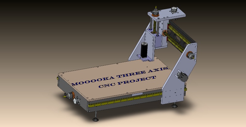

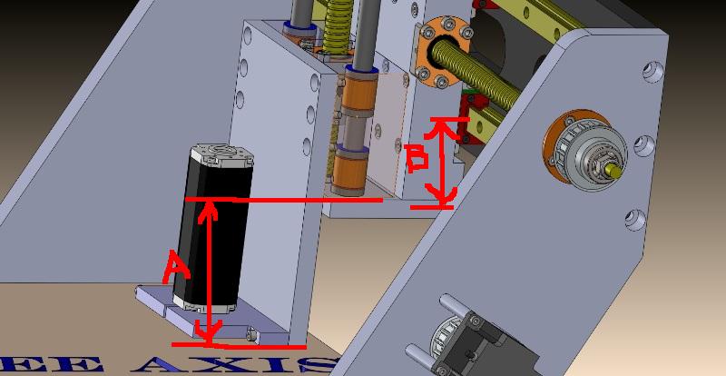

Ето раздалечих лагерите един спрямо др.ако това имаш предвид.
Да, точно това имам впредвид. Колкото по-голямо разстояние между лагерите - по-добре. Я дай ако обичаш един по-далечен изглед на цялата машина. Притеснява ме разстоянието А. Много е голямо и ще ти създава проблеми. Дори това, което съм отбелязал с В ако можеш също намали. Сложи каретката в самия край.
Последна промяна от velsi на съб сеп 11, 2010 6:36 pm, променено общо 1 път.
mooooka - напреднал
Значи съм те разбрал правилно :-D
