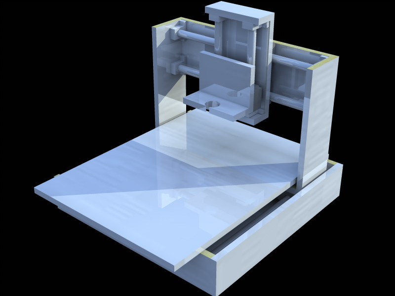

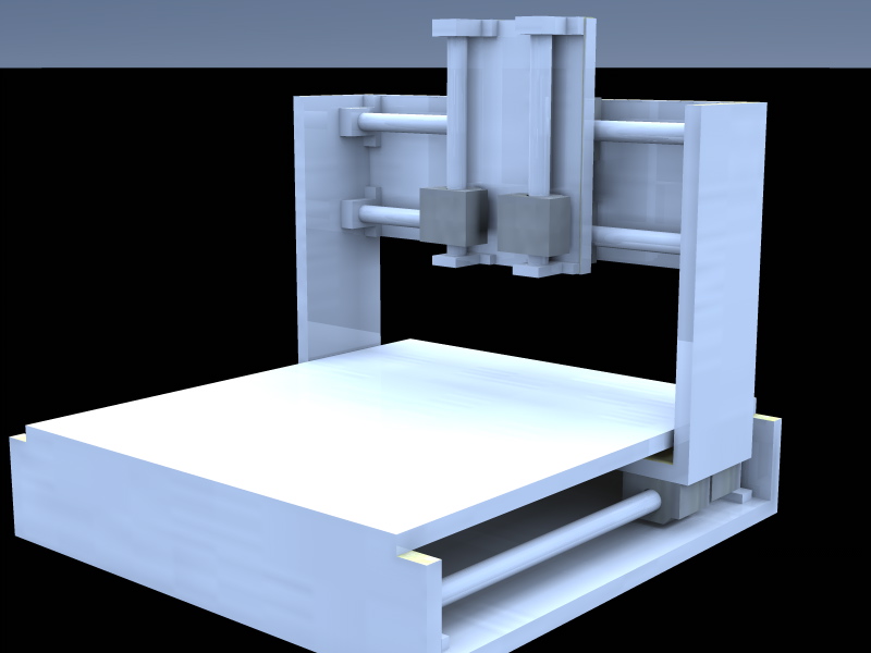

Тези дни трябва да дам чертежите за конструкцията и сега мисля каква да е ... :?
Размерите ще са 600 за х ; 550 за y ; 300 за z...
Между работния плот и z съм оставил 150мм дали е достатъчно ... :?
Давайте съвети ако мислите че бъркам някъде ...

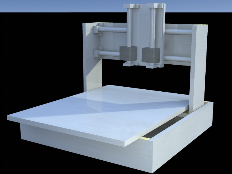

Чудя се дали да не удължа работния плот малко напред с около 100мм за да използвам на 100% хода на машината(снимка 2 ) а от страни да затворя също и да сложа някакви четки за да не влиза много прах при направляващите и винта.
На Z съм поставил по един лагер на ос , надявам се да не е проблем,вие как мислите ??? :?

Размерите са добри. Втория вариант с изнасянето на плота е добър. И аз съм го направил така. За праха те съветвам да подходиш по друг начин. Вместо да се опитваш да предпазиш направляващите по Х по-добре направи конструкцията такава, че да можеш лесно да ги почистваш. При вариант 2 това ще е много по-трудно. И при мене Z е с по един лагер, но ако имаш възможност да сложиш по два не се колебай да го направиш, заслжава си!

Velsi благодаря ,сега видях че си писал. Страниците мислех да са просто декоративни ...в смисъл да могат да се демонтират лесно за почистване и смазване ... за Z мисля че ако няма проблем да е с един лагер ще е по добре иначе ще стане по-тежка конструкцията понеже ще трябва да я вдигам още за да има място за по 2 лагера. :?
