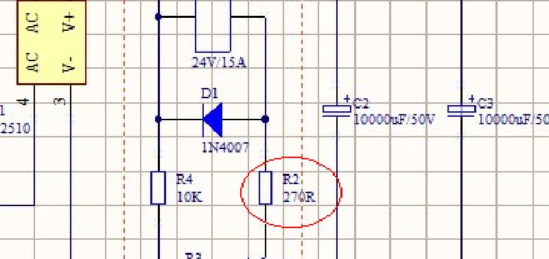

Намерих подходящ траф... 24V /500W на добра цена, и днес ще го взимам.
Ще имам някой въпроси около него ... :)
Също така ще те помоля да ми дадеш някакви разяснения за елемента ограден с червено по-долу ( на ли знаеш че съм лайк ... :ops: )
На мен ми излиза като някакъв вид резистор на матрица ... но сигурно бъркам ... :?

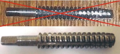

Здравейте, колеги!
Искам да споделя една грешка, която допуснах от незнание. За някои сигурно ще е смешна, но сигурно има и други като мен без шлосерски познания и постът ми може да им е от полза. Намерих си винт с трапецовидна резба - Ф14х4мм и след като си изрязах осите, ми останаха 100мм, от които реших да направя метчик, за да си направя с него тефлоновите гайки. Отначало го заострих на 20 мм с начален диаметър 9мм като си мислех, че ще го подведа по - лесно. Не предвидих обаче, че трапецовидната резба има по - малко разстояние между зъбите в основата им и тефлонът почна да се раздува и не стана нищо. Наложи се да преработя метчика с малък скос в началото и нещата се получиха. Прилагам снимка, ако не съм се изразил ясно, там се вижда какво сбърках.

Svetliopi44, R2 е най-обикновен резистор 270ома/0,25W.Не е матрица.Трафа е супер.Даже доста голям запас ще има, но лошо няма (по-нататък може да ти се наложи да добавиш някой консуматор).
